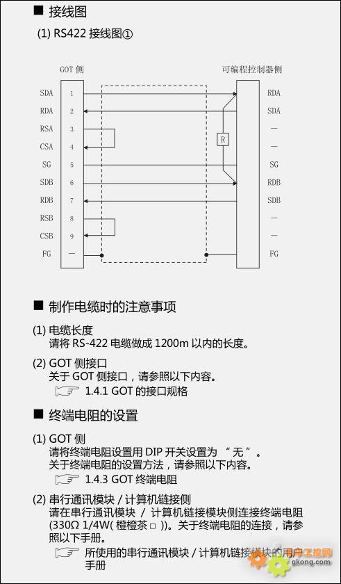

版主,请问是1、2相连,6、7相连对吗?

刚看了一下手册,GT23系列不能连485BD,可以连接232BD和422BD.你的通信距离一百多米,可以选422BD

我就是在考虑买422BD还是232BD呢?但422转485的转换器没有卖的,不行自己制作一个,哪位有电路的原理图?

120米估计实际工作时经常会断线;
19-08-08 21:44
14楼
MIC小赖
120米?就是普通超五类双绞网线的标注距离也只有100米。。。实际上还得看你的走线环境。

直接用485哪一种通信接线方式接一根就行了,最好用屏蔽双胶线!

我们公司的饭堂订餐机(西可CD380),一共有11台,全部是485通讯的,电脑放在办公室,线路长度估计有300米,用的是普通网线,连接到订餐机上都是中间剥头接好后包电胶布,电脑这边加了一个有源的485转232转换器,到现在差不多10年了,线路还没出现过问题。

他那个100说的是以太网的通信距离,如果是485,随便一对线,9600bps都能支持4、500米以上的距离,而且误码率还不高。但那个标称的1200米,本胖感觉有些玄乎。
