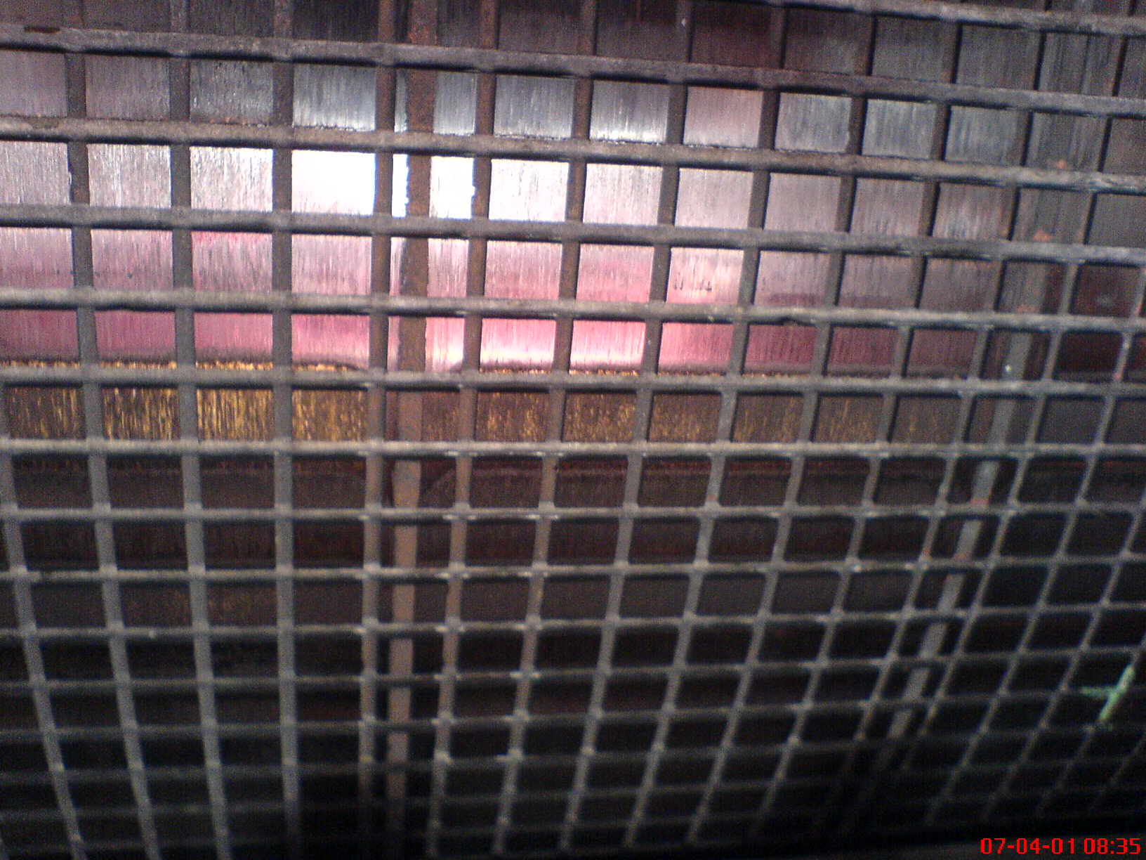

现场故障图片
07-04-01 14:32
现场图片
07-04-01 14:42
