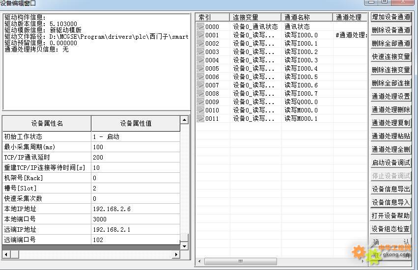

已经正常了,应该选择标准按钮。

这个用PPI协议更方便,把MCGS 的7 8 角和200SMART的3 和8角。选择PPI驱动即可,

用以太网更爽吧!
