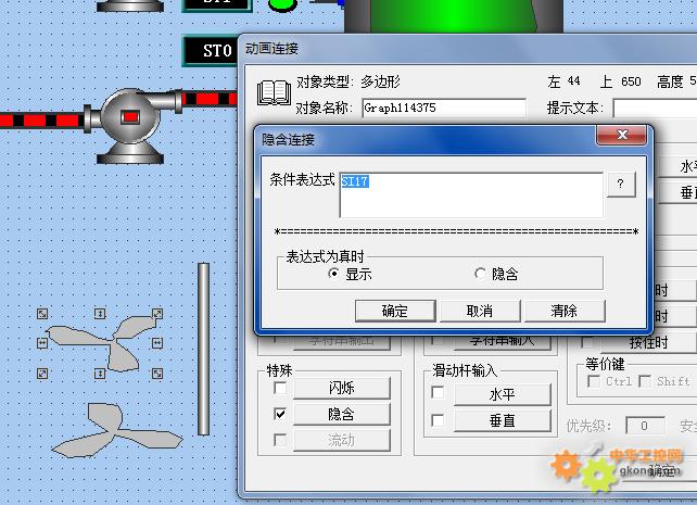

就是在组态王图库里提取的搅拌机。谢大师指点一下。
19-03-14 09:50
11楼
jinqiaoma
不同角度的扇叶重叠放置,条件满足时交替显示。

sgliguobin
这样的话就是需要自己在组态王画面里自己画几个不同角度的浆叶了。组态王现在确实只能做到交替显示,力控那些软件已经能做到旋转了。直接启用,还可以选择搅拌速度的快慢。

15楼
pqsh
sgliguobin
在 2019/3/15 8:36:54 发言
【内容省略】
1.建立内存整型变量
2.在需要动画的画面或者命令语言(此处只说画面),进入语言,编辑运行(修改时间为100ms)时,是上面的变量递加到一定值(比如0,1,2).
3.在画面画需要叶片数(2片式3片式)的3倍叶片.每个叶片设置隐含动画,当变量为0,1,2时,轮着来.
19-03-15 15:48

sgliguobin
谢谢各位指点,我就是没有灵感画不出搅拌机的浆叶。我之前也是交替隐含,就是搞得不逼真。
