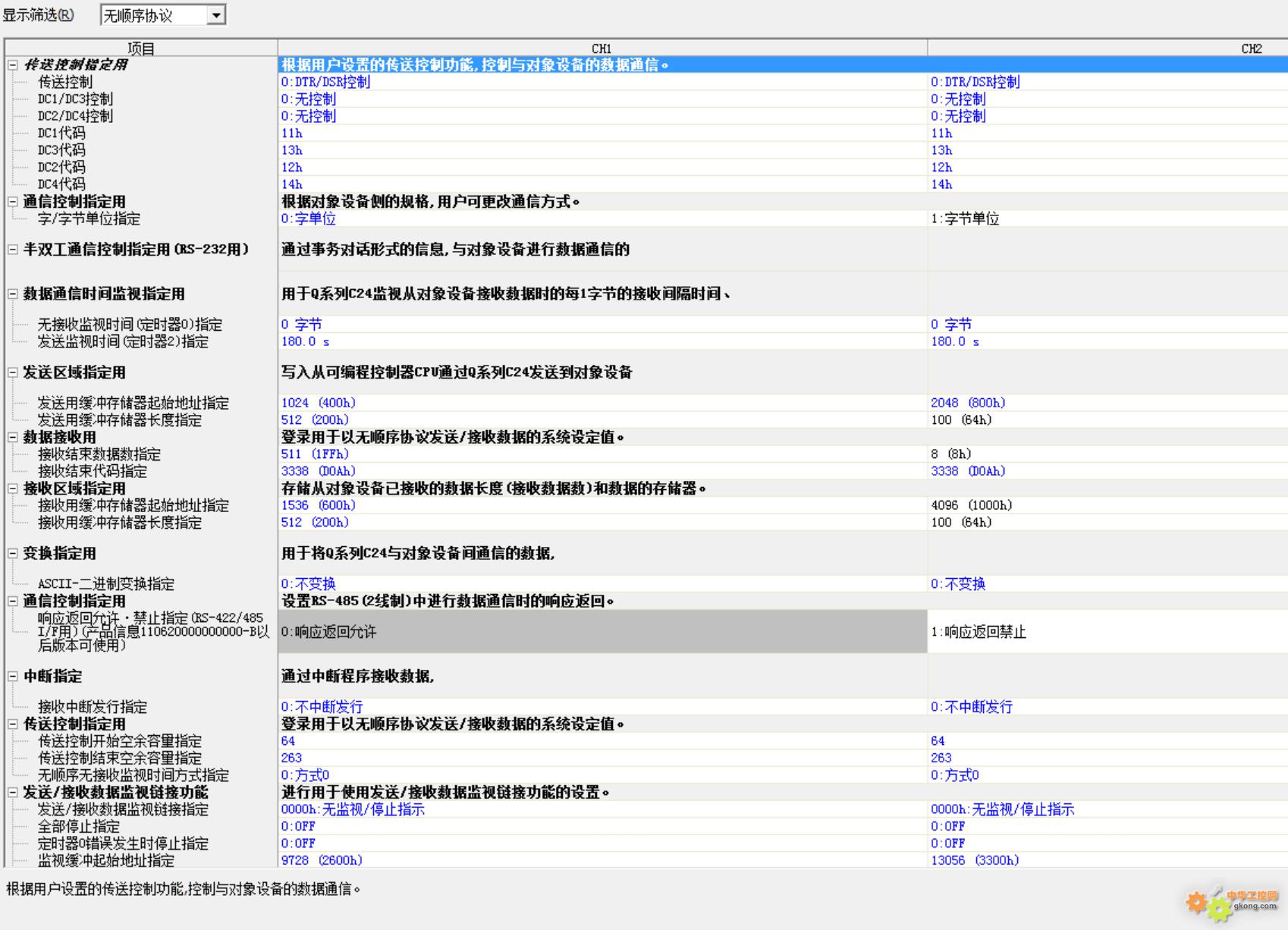

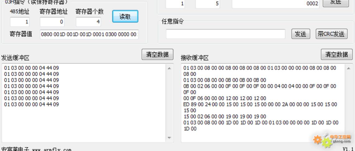

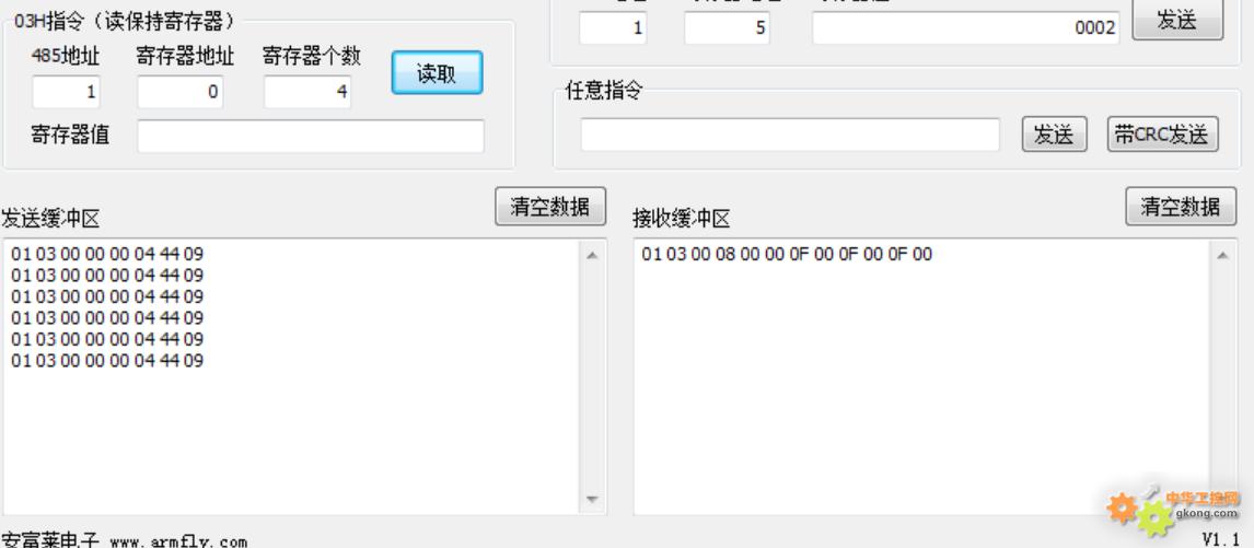

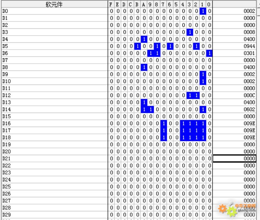

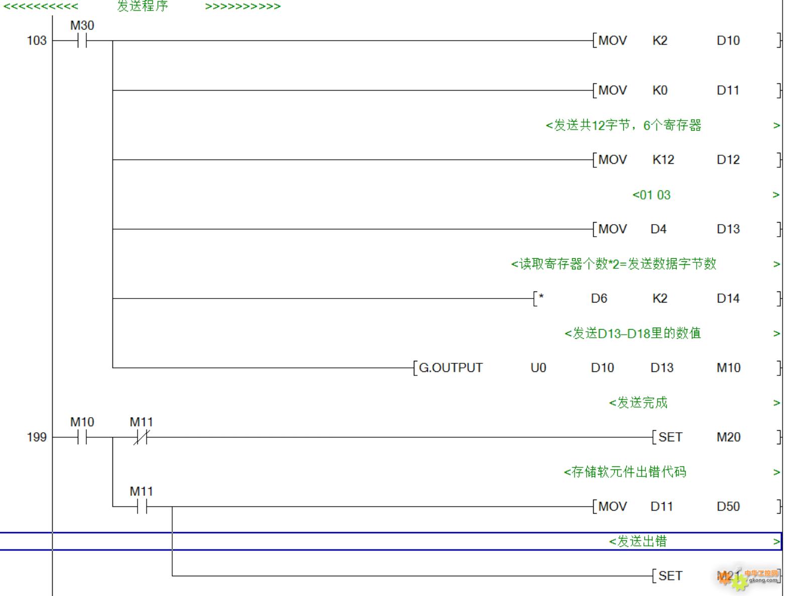

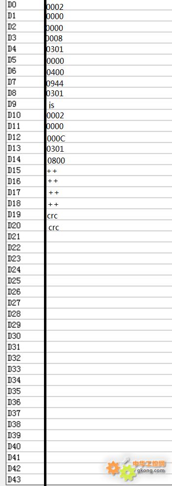

感谢你一直的帮助,现在算是成功了80%,一个是crc校验还没写,还有几个问题:只有第一次点读取,plc才会回给你响应的报文,再连续点也没有如图1,同时监视D寄存器就错位了一样,数据也不变了如图2,图3是我想的按照这个正确的收发。不知道能不能帮我看看程序哪有问题或者设置有问题?
19-03-07 16:24

版主你好!他的意思是说目前的程序只能成功一次,当用串口调试助手给PLC发送命令,PLC会做出返回!但当串口调试助手再次发送命令时,PLC就不再返回了!

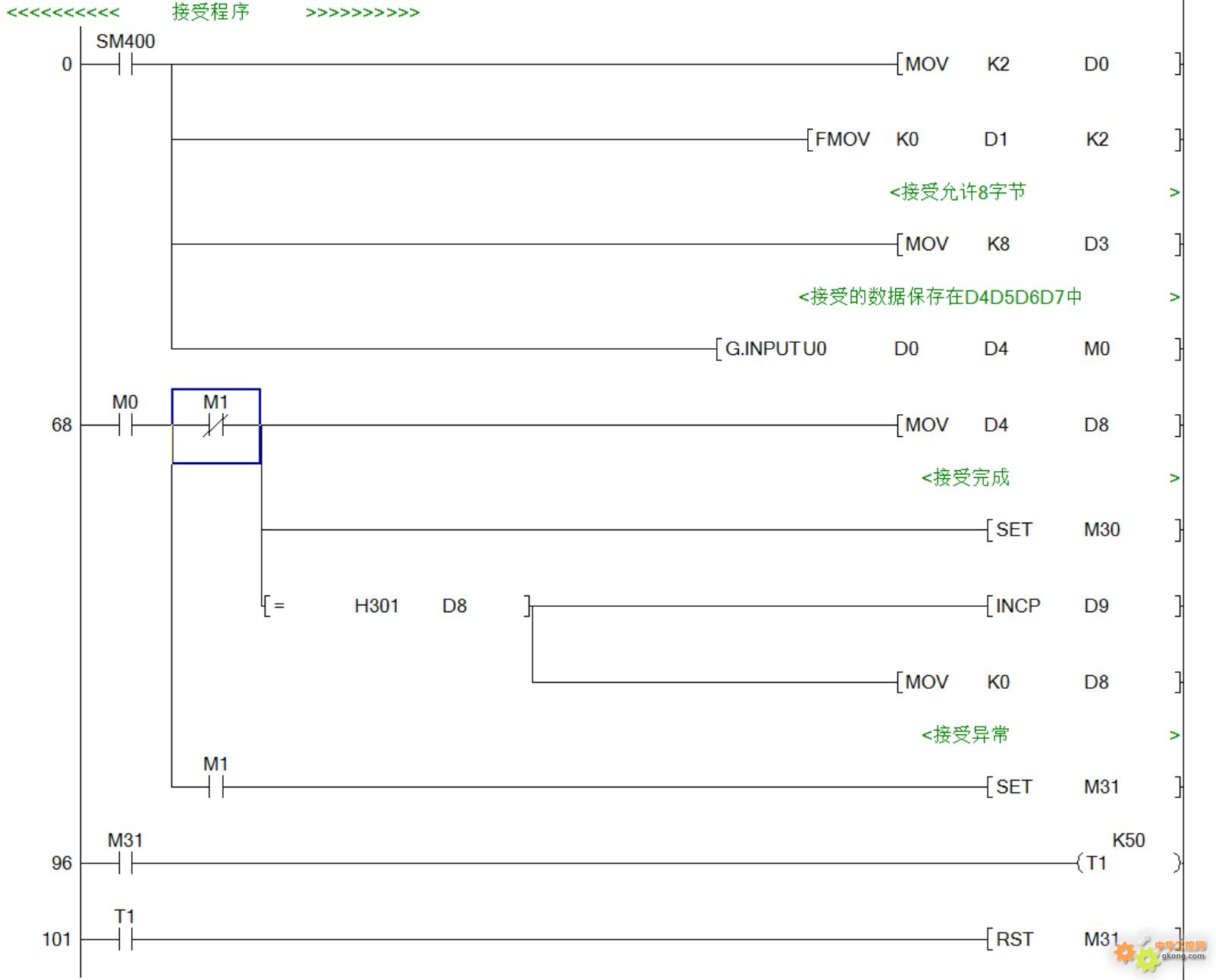

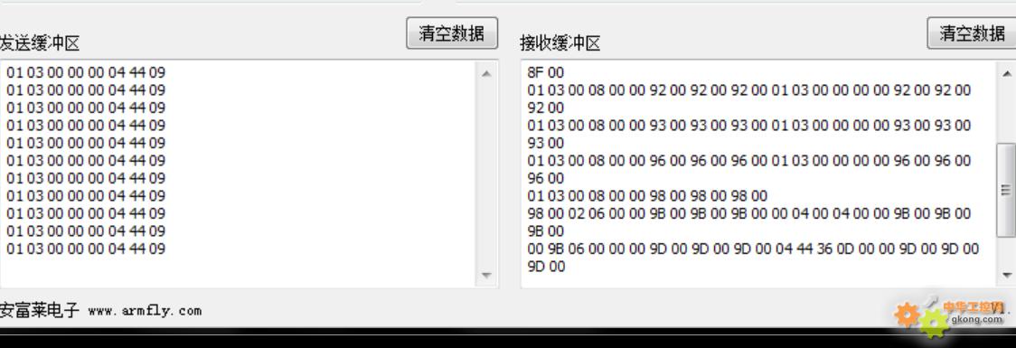

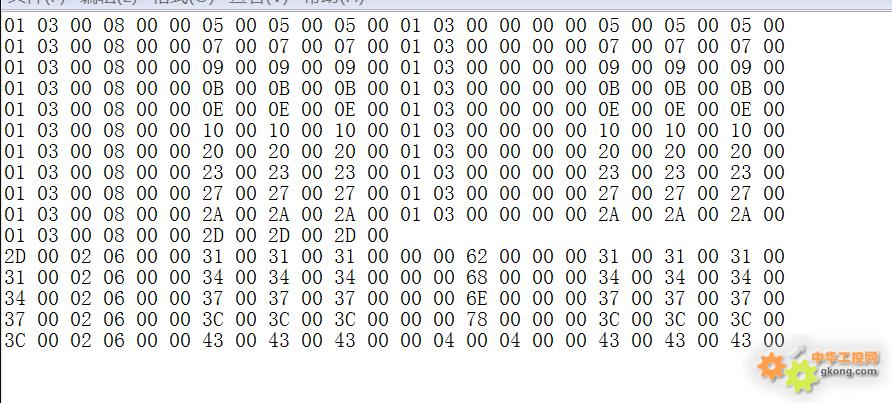

我改了程序现在可以发一条回一条,但是一条里面是2段一样的,而且有时候它回的都是不知到什么都乱了。
还有我程序里D15也是自加的,但是读出来是0,观察发现是发送读指令后被置0了。
最后修改:
2019/3/8 10:26:57
19-03-08 10:16
28楼
19970623

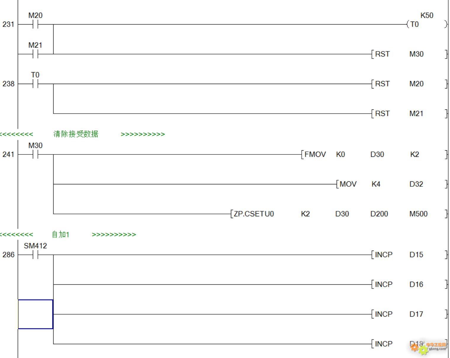

程序已发上去了,你看看

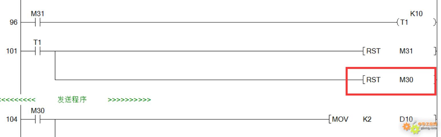

19-03-08 10:30
29楼
19970623
我在T1后加了rst m30,然后连发读指令线路跟踪发现,有时候m30会复位,压缩包是线路跟踪文件。改了程序后发送后格一秒再次发送,测试发现图3,就是现在问题:发一条回2条,发着发着,突然回一条,再次发送,回过来的就错了。还有程序里D15是自加的,但是读出来是0,观察发现是发送读指令后被置0了。不知哪里有问题。
