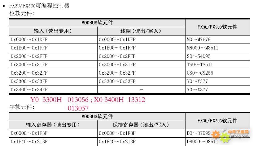

通过与组态王测试,M继电器和输出点都可以和地址对应上,其中Y0--3300H--13056  组态王中的地址是013057

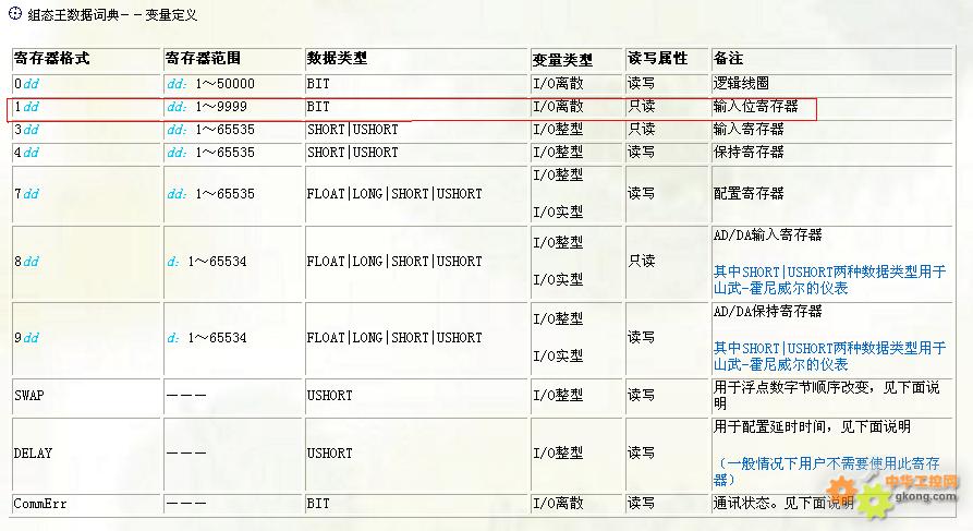

D0对应组态王地址是40001。  但是X0 地址是3400H 十进制是13312,但是组态王的描述如上图“输入位寄存器是1dd,其中dd取值是1~9999”,有了冲突,它的地址应该是什么

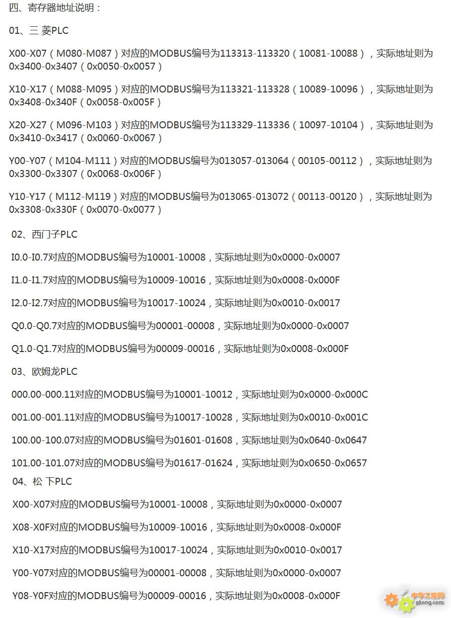

在网上也找到了下图这个地址说明,关于“X0”的这一项测试不成功,也不符合组态王的说明

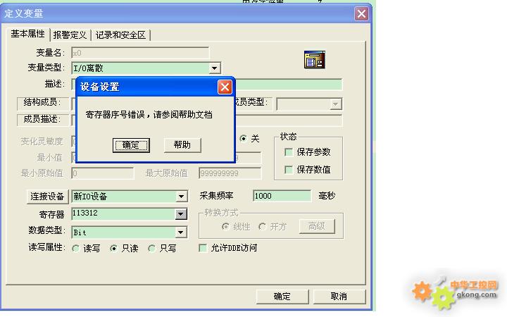

监视X0,组态王建立变量时选1区,然后直接填写113312看看行不行!不行就换组态王莫迪康Modbus RTU的驱动
19-01-19 23:31

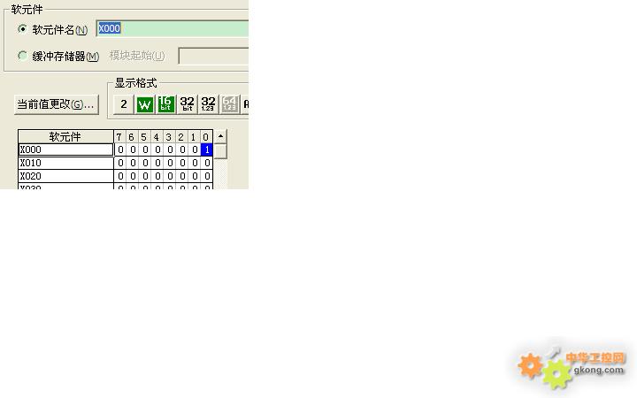

“113312”直接就写不进去,如果写“13312”反而会影响到Y0,看帮助文档应该是5位的。现在使用的就是莫迪康的Modbus Rtu
