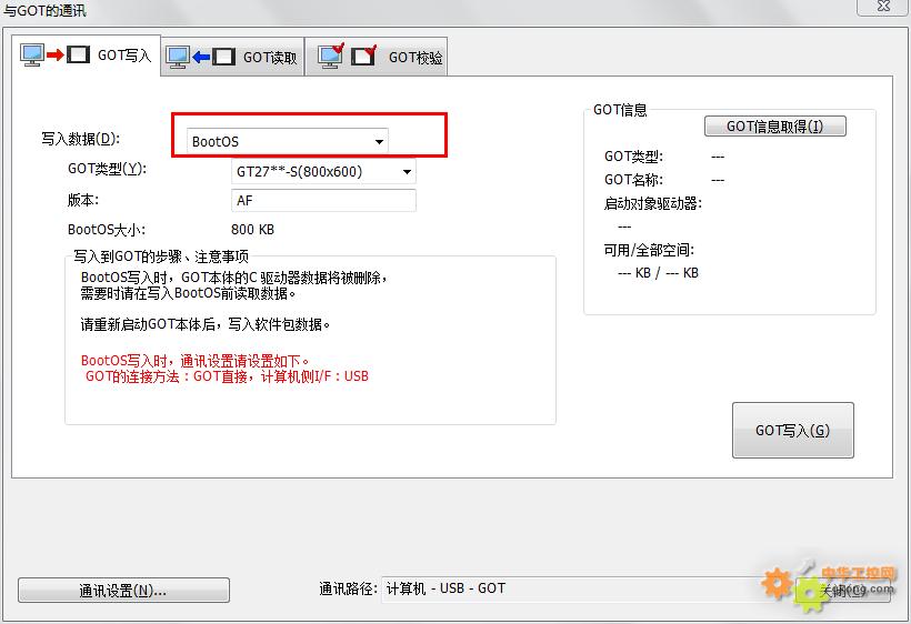

几个下载都是在软件菜单中选择下载后,弹出的对话框中选择的。

如果您选择的是CC-Link,您在下载os时,会自动选择的。

几位大神,是不是要单独下载为个BootOS?

fumz78
不是BootOS。

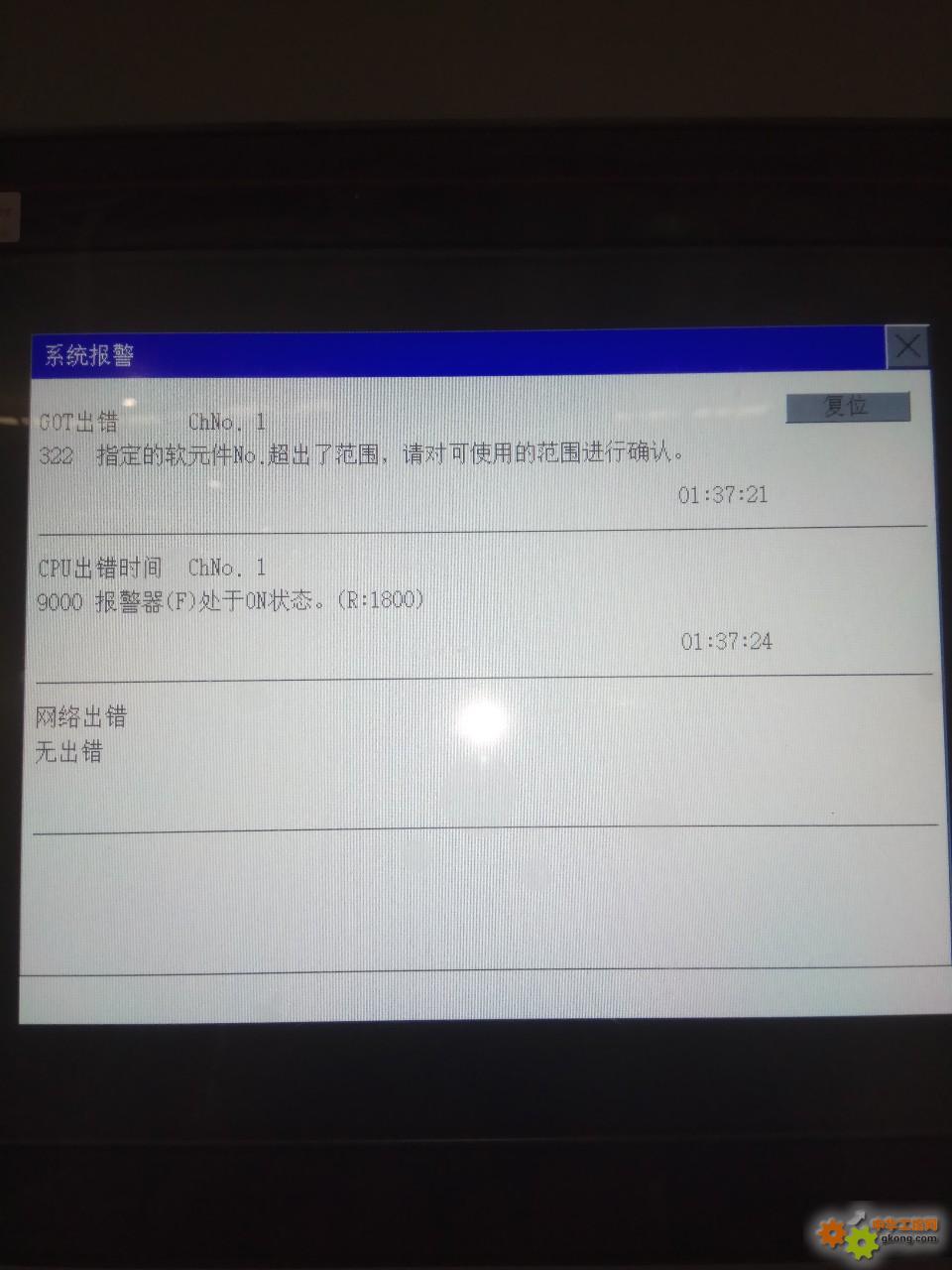

我没有找到
我没有找到OS的下载的地方,也没有弹窗出来,屏上有这个报警,但是我特地新做了一个工程只做了一个软元件的显示,还是说超出范围,我就感觉奇怪

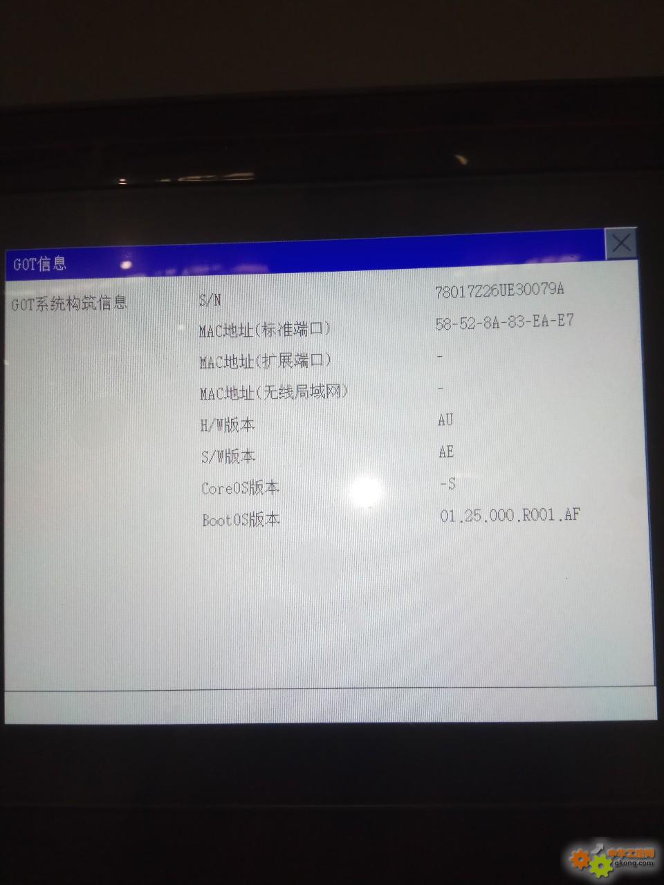

lujie869
我打400问了下,他们说要找代理商专门安装一下CCLINK的OS
18-11-22 10:45
19楼
fumz78
你按触摸屏角上的按键,进入系统,看下通讯通中,对应的通讯驱动是不是CC-LINK
