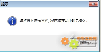

这是我刚打开组态王6.52的提示

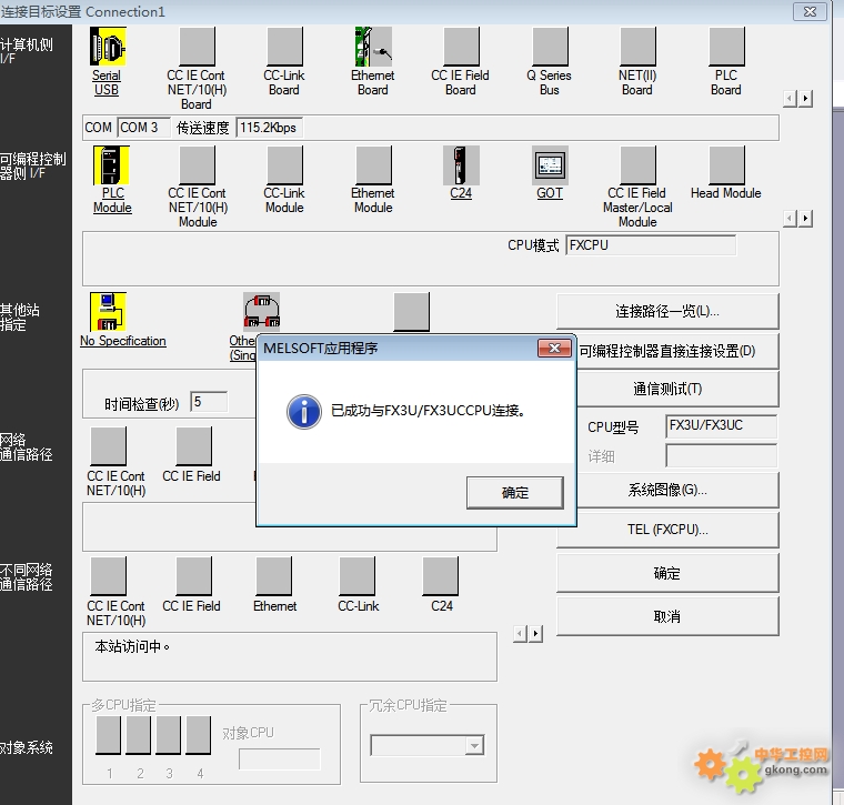

打开以后我通过GX WORKS2进行通信调试,PLC和PC可以正常通信。

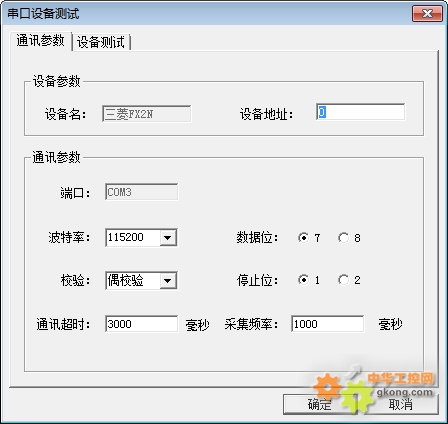

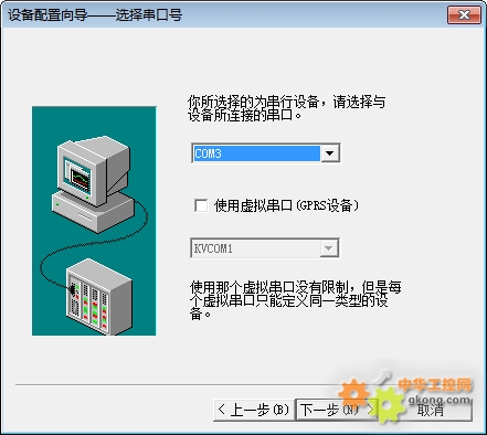

在组态王新建中选择COM3口,然后点击下一步。
设置通信参数

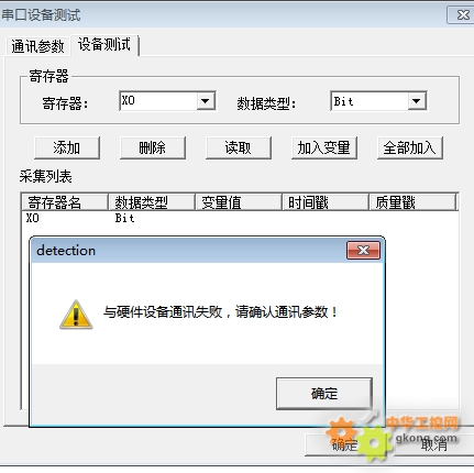

进行调试,显示无法连接。

参数我都看了,通过GX WORKS2来调试,参数是没问题的。

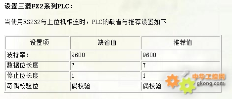

guanyumou
通信不上你要看看,相关驱动是否更新?通信参数是如何设置的?通信硬件连接是如何链接的?
请一一告知!
还有如果和编程口连接的话,默认通信参数是这样的:

硬件连接是通过MODEL:USB-SC09-FX通信线连接的。 参数设置我是先用gxworks2和plc调试以后,按着里边的参数设置的波特率是11500
