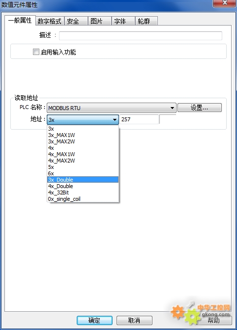

或者选择这种寄存器类型!
18-04-15 19:30
引用 zc9934 在 2018/4/15 15:51:29 发言【内容省略】
6X类型是写单字的!这里变量是模拟量输入!不需要写!
18-04-15 19:34
引用 guanyumou 在 2018/4/15 19:25:22 发言【内容省略】
谢谢,明早一上班就试,还有可能输入模拟量8个通道的地址是3001~3008.只看到表格里地址,没注意上面说明,还是自已马虎,沒注意。我也是刚学这个,有时进入死胡同,经坛里高人一指点,就会茅塞顿开。万分谢谢

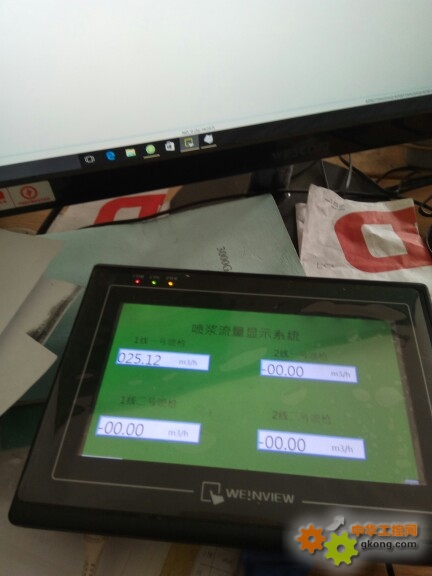

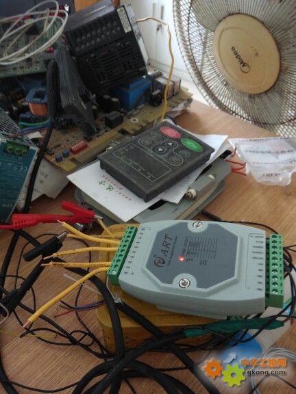

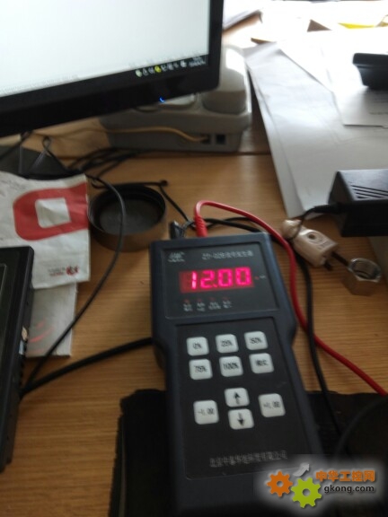

调试成功,给12mA,0~50的比例转换,估计信号发生器的12mA不是很标准,采样也有点误差,可收接受,万分感谢guanyumou版主的指点表情表情表情
