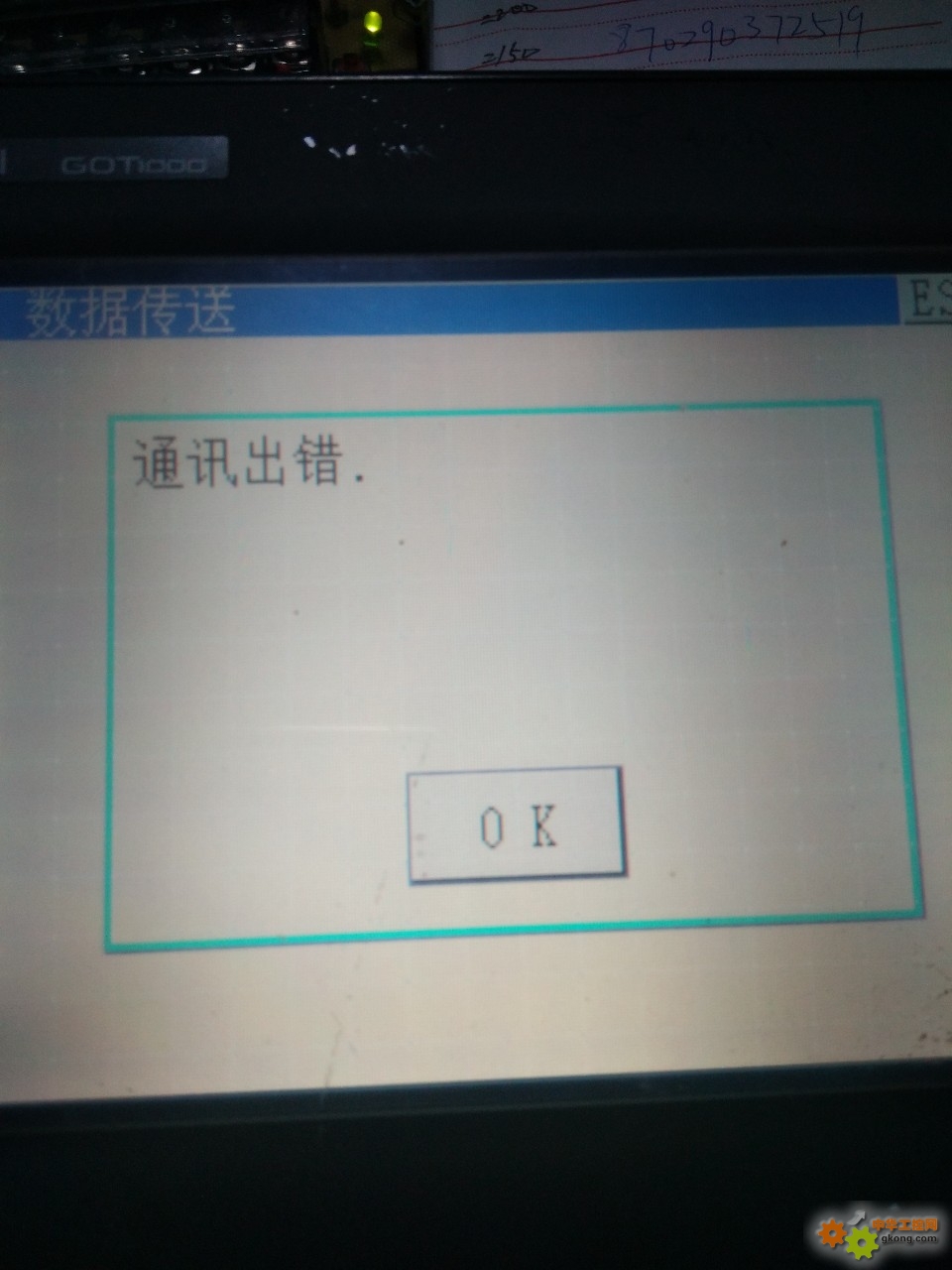

主题:三菱GT1050触摸屏写完程序触摸不了

10楼
wenquan753
应该是卡着反应慢了吧
不可能下个程序就失去触摸功能了吧!
18-01-19 19:34
11楼
PLC-hmi
最多通讯不上,触摸不会坏的
18-01-19 20:56
12楼
609536006
不是反应慢,出来选择语言,一点就提示通讯错误,再也点不了了。
18-01-20 17:39
13楼
609536006
18-01-20 17:40
14楼
ytleaderplc
你先和plc通讯上了再说
18-01-22 08:25
15楼
大连德嘉
还是没通讯上,先通看看,是不是有些参数没设置好,或者是通讯线接头有问题吧,换个试试。
18-01-22 09:08
16楼
高雅的雅
写之前没有问题可以正常通信,写了后不行:铁定的通讯参数被你干了
18-01-22 11:20
17楼
1294023404
参数有误吧?
18-01-22 13:56
18楼
fumz78
如果排除连接电缆的问题
这个就是触摸屏和PLC连接的设置有问题,查看触摸屏程序中通讯设置部分
18-01-22 17:18
19楼
609536006
参数没有问题,我全部读取的又全部写入的。连接上plc也是不行。我怀疑通讯板坏了。大家给诊断一下。
