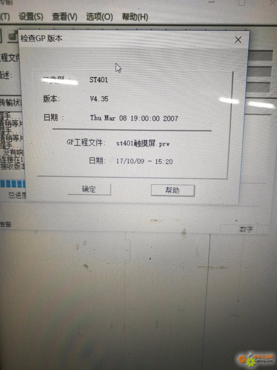

11楼
ZCMY
这款不是什么新款,所以你的软件版本已经足够高了;

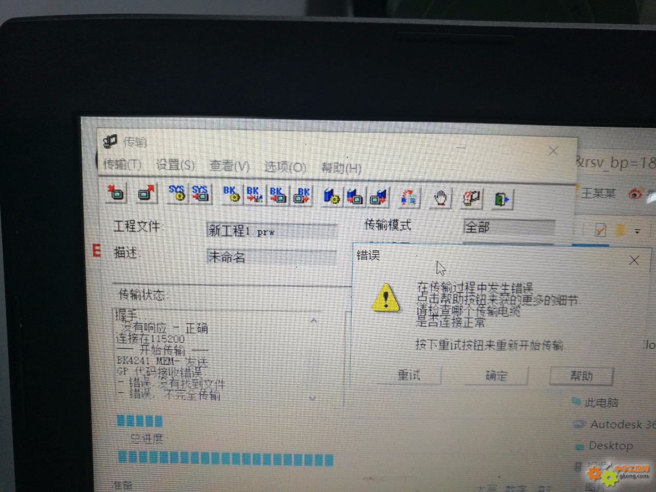

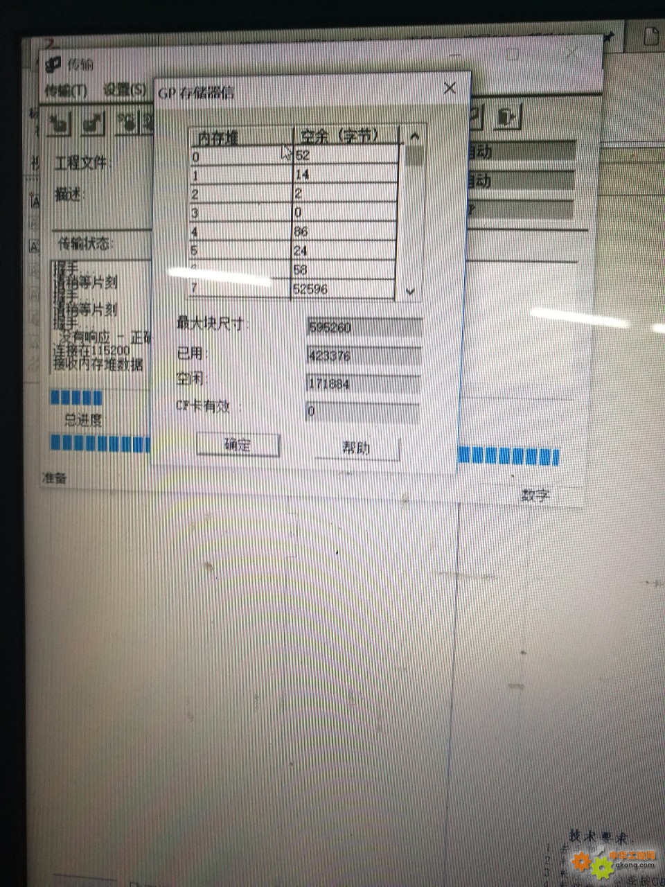

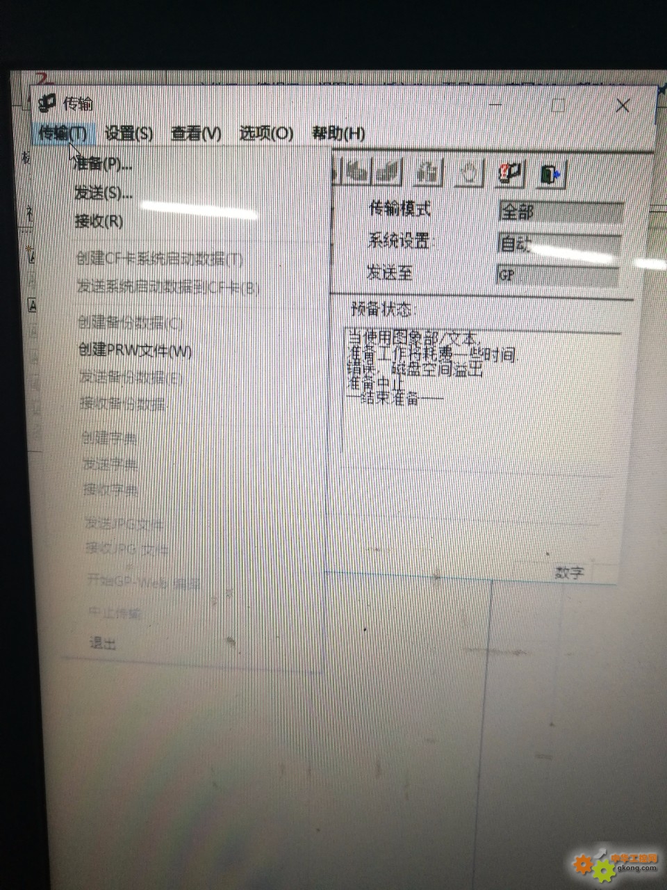

1945844703
今天又尝试了几次 首先 通讯线应该是没问题的 我能读出存储信息画面列表 但是点传输里的接受一直握手
点传输里的准备 就会显示错误,磁盘空间溢出 点接受备份就会出现最后一张图 没有找到文件
另外我没找到设置里有设置文件收到到电脑里那个文件夹
是不是别人上传程序时设置了不能下载 还是我哪里出现了错误 求大神解答 谢谢

15楼
ytleaderplc
也可能你的线质量不是太好
18-01-06 11:29
16楼
ZCMY
如果屏上的程序对你没用,那就新建个传到屏内试一下;
18-01-06 14:53
17楼
风之力
任意三个角同时摁,进OFFLINE,然后选择transfer;然后你再在电脑上点发送工程(电脑-->人机),也许有惊喜。
