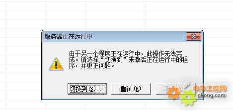

测试了一下组态王服务器
不知道算成功还是失败
用的是随便下的一个客户端       网信软件   WXOPC CLIENT 2.0
连接服务器后就弹出
我也不知UI道要怎么弄就  乱尝试,
这个时候如果不处理 过一段时间  就会显示连接失败
如果在任务管理器把初始化失败这个任务关掉后(初始化失败 和初始化两个任务进程都是TOUCHVIEW.EXE),就会出现组态王运行系统任务,
过一会就会成功连接  并在客户端显示了所有数据词典中的变量
搞不懂 啊  怎么额会有2个运行系统的进程   关机重启还是这样,我事先没打开组态王啊,  如果不关闭失败的进程  就会显示连接失败
组态王运行窗口提示信息到处都提示失败
但是客户端还是能全部加载到服务器的数据   能不能读 还没有试

可以用kepserver的opc服务和客户.

下了客户端和服务器
kepware opc client和组态王连接正常,和Knight OPC server 连接正常。
MATLAB客户端和KNIGHT  OPC server连接不正常,但是比和组态王连接好一点,有警告 no configuration 但是忽略警告后,MATLAB客户端能加载 Knight server 里面的数据项(加载不了组态王的数据项)
我先换一个版本的MATLAB  试一下吧
17-06-01 18:26
什么版本的matlab?
17-06-01 18:34
2011A
17-06-01 19:25
换电脑   换MATLAB12  试了 都不行
有点懵了
17-06-04 11:16
那我要下了2011a给你看看.
17-06-04 22:31
有结果  可行吗
如果还没装就算了   已经很感谢您能热心指导了
17-06-07 15:35
没有好的2011a资源,下好几天了,还差1g,不动.
17-06-08 11:34
真的很感谢您能耐心指导    我目前再想其他办法 ,不排除到时候再回来研究这个问题 ,因为暂时想把这个问题跳过去,担心会给您添加麻烦,所以有点不好意思
这个问题好像也不是只有我碰到,我网上查的时候也有人碰到这种问题  但是提到怎么解决,里面的原因 我估计不太好查,我下了2012 的也不行  应该不是MATLAB版本问题  ,我这里找了2012  2016  2017的 都能破解安装
如果您有兴趣  我发个连接给您  百度网盘的
