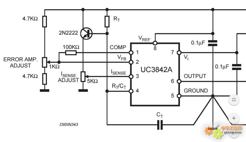

 开关频率验证 RT=10K  CT=4n7=4.7/1000000000
              f=1.72/(RT*RC)=36596(HZ)=36.6KHZ
              与实测基本吻合
 调占空比最小为+83%  始终不能低于+10%  与同事们讨论
 结论  uc3842芯片异常
 处理  1.用3844改频代替3842
       2.更换优质uc3842芯片
 正在等待优质3842的到来
17-04-28 19:26
8脚与4脚连接的R41电阻值变大,或C71电容开路,也能造成电源管电流增大。我也遇到过几次这种现象,用扫地雷方法查到的(把电源开关管和IC去掉,用万用表低电阻档测量在路电阻和二级管三极管,用电容表测量电容,用电容表测量在路电容时一定要放电以免烧坏电容表)。希望我提供的对楼主有用之处!

给出3842 6脚输出波形,VDS波形,3脚波形,或许能看到些东西
17-04-29 22:28
3844的占空比最大才50%,要想替换要改开关变压器的
17-04-29 22:34
