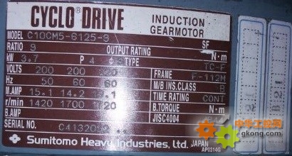

xlian
变频器输出三相220V 电机接成三角形
16-09-12 08:21
21楼
logo1979
学习了
16-09-12 08:32
22楼
MIC小赖
如果你经常用台湾的比如说东元牌的电机就明白了,换角接就是220V。
16-09-12 08:36
23楼
2232923848
变频器输出三相220V. 电机接成三角形.就好了.
16-09-12 08:58
24楼
saikinki
这种马达就直接用啦
16-09-12 09:23
25楼
919355607
三相电机就可以了
16-09-12 09:42
26楼
qdppo
。。。。明白了,谢谢楼上师兄们指导。
16-09-12 10:20
27楼
秀空
一般的小电机都可以 。
16-09-12 10:52
28楼
海边渔翁
学习了
16-09-12 20:34
29楼
李也
三角改星型
16-09-12 20:37
