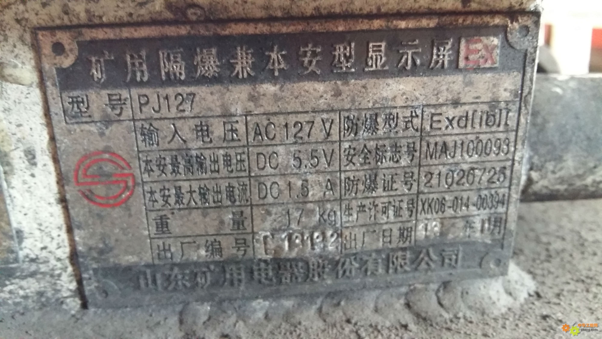

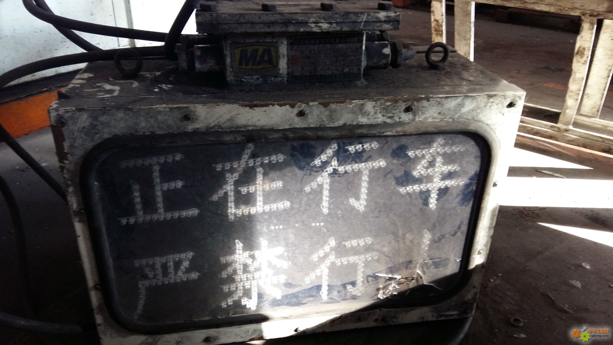

我是煤矿的,来一张全照啊
15-10-05 07:51
11楼
无知8021
15-10-07 09:39
12楼
坏男孩
这个需要127V电源,和外接一个接点。接点闭合就可以工作了
15-10-07 09:48
13楼
无知8021
外接接点接在哪?具体一哈
15-10-07 20:43
14楼
坏男孩
接在绞车开关的辅助点上,要无源点
15-10-07 22:11
15楼
无知8021
接公共输入和接点输入吗?80开关的一组无源常开节点吗?当常开点闭合后,红灯就会亮吗?
先谢过兄台了!!!
15-10-08 10:49
16楼
坏男孩
80开关的一组无源常开节点吗
15-10-08 15:46
17楼
无知8021
是的。我是想问一哈,是接80开关的无源常开节点吗?
15-10-09 19:08
18楼
坏男孩
是的
15-10-09 22:05
