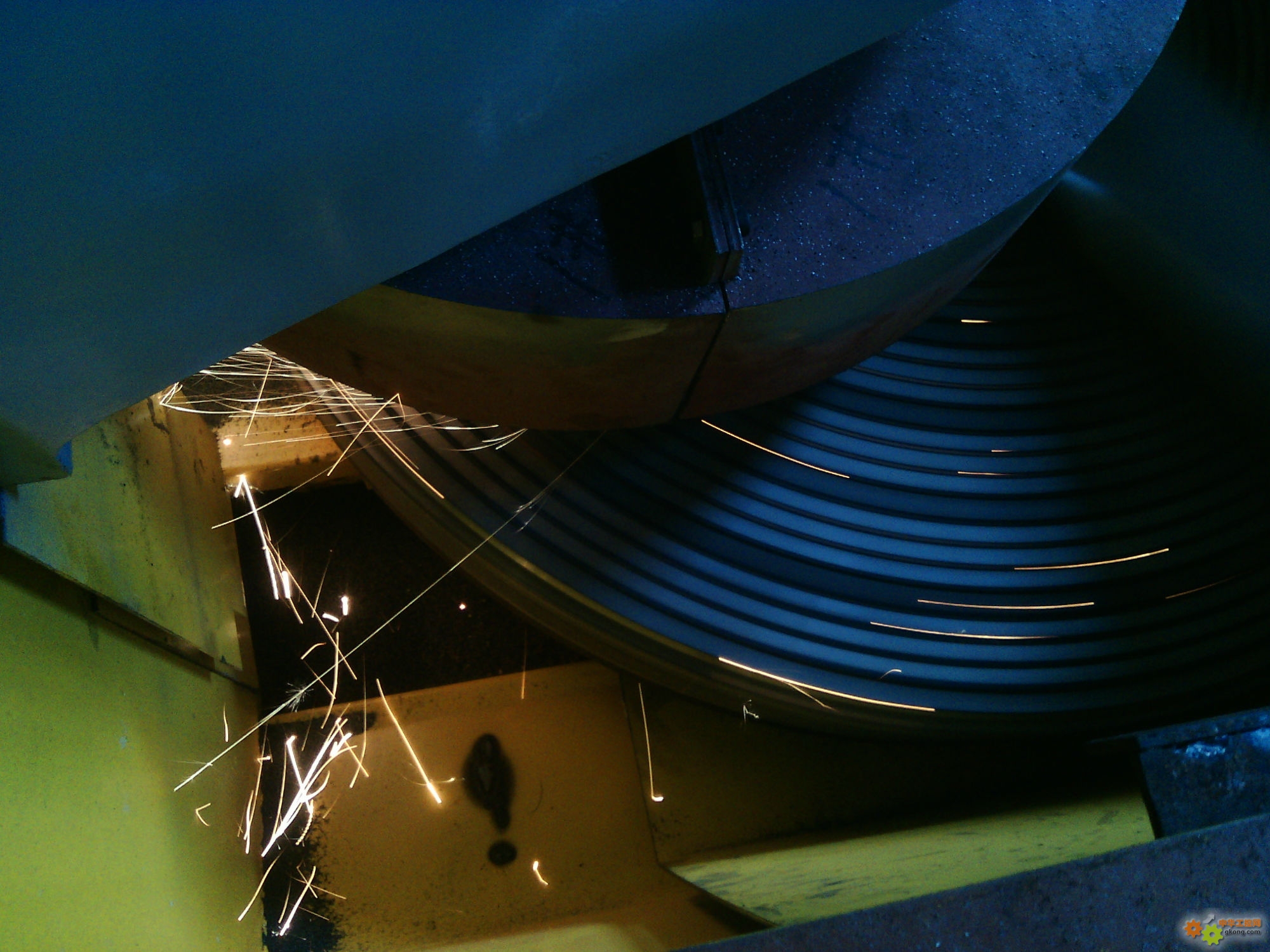

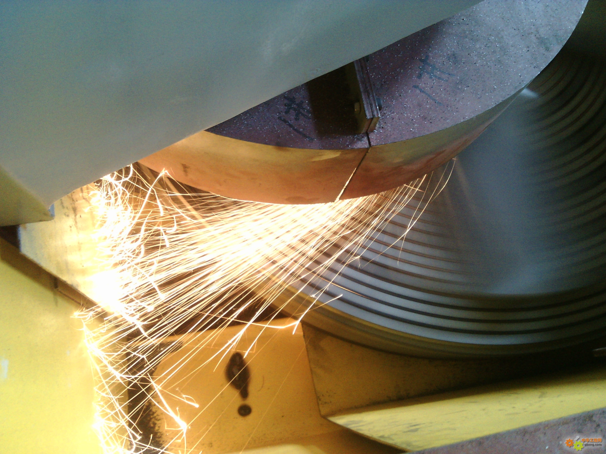

17楼
liuxd6909
上两张磨床磨削时的照片

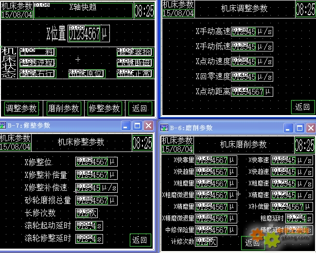

18楼
1053370790
电脑上面没有安装软件(有个低版本的,打不开),程序打不开。我这边磨床是这样的画面,磨削量和速度都可以设定。
