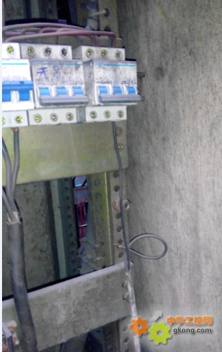

第一张太不规范了,换我直接咔擦掉!再叫人来换个开关。

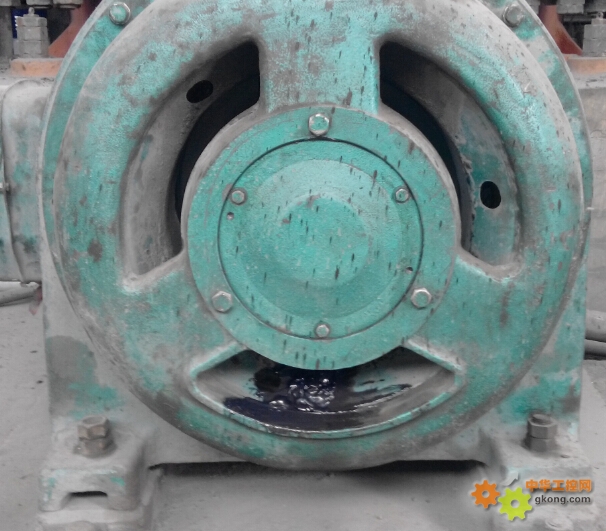

电动机年底检修,全部更换轴承,并把轴承封盖拆开,在原来的基础上加满二硫化钼润滑脂,黑色的溢出来那些就是;

接线比较乱
15-04-02 21:08
16楼
秀空
开关坏 直接短接,不安全。
15-04-02 22:26
17楼
weixiu123
马上整改啊
