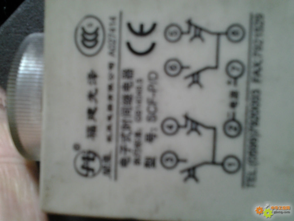

你的图有错误,就是时间继电器触头数量不对。

一般是时间继电器的问题,还有就是SQ3没有到位

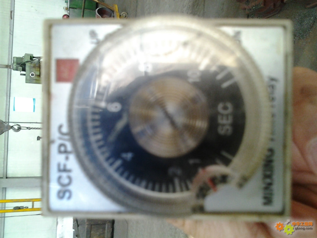

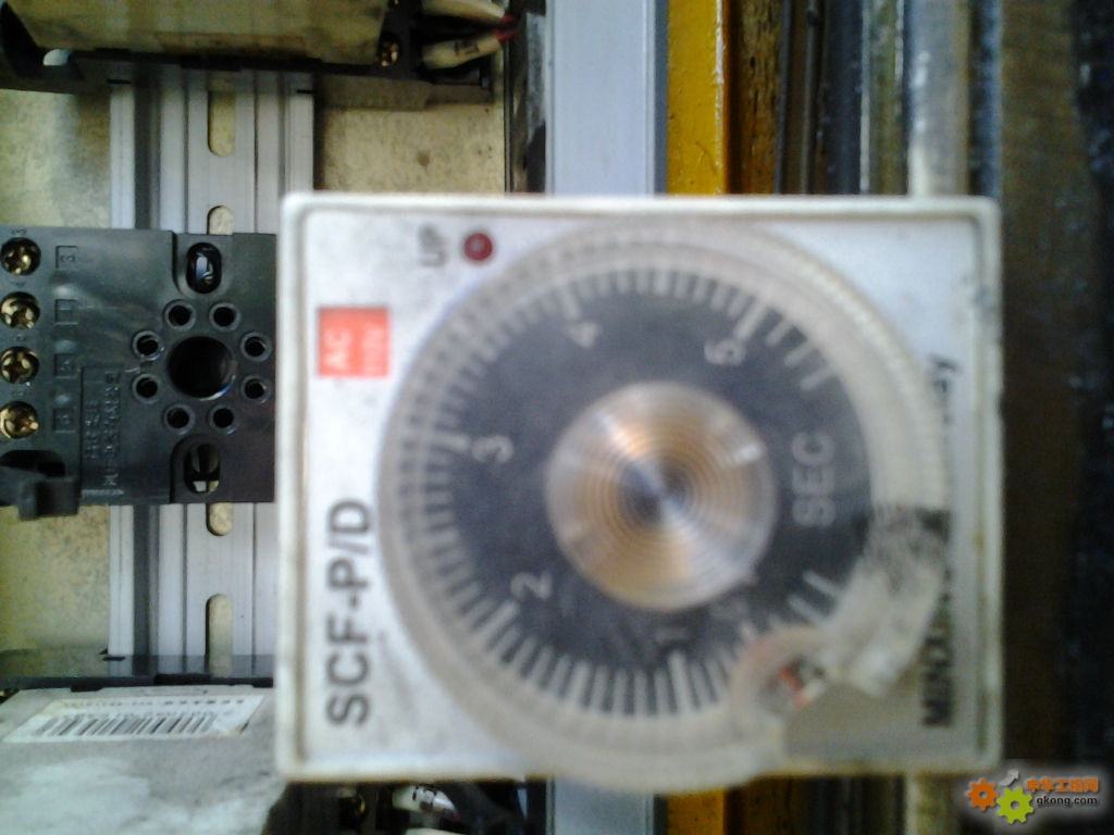

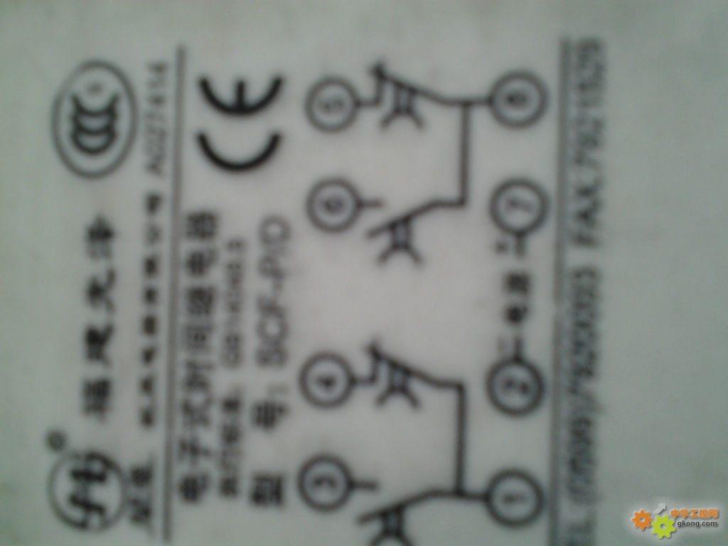

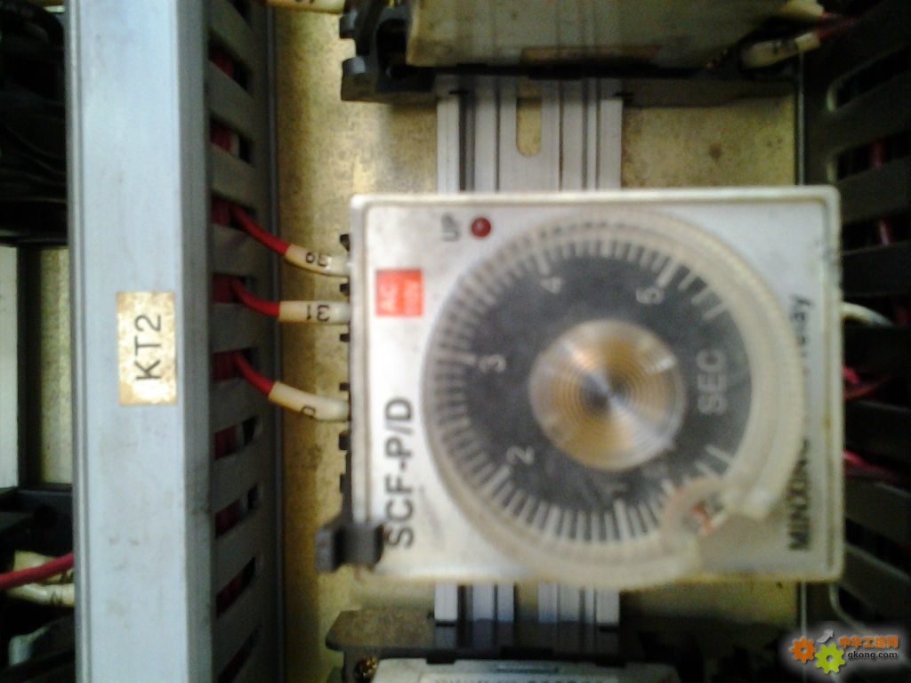

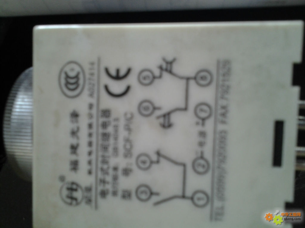

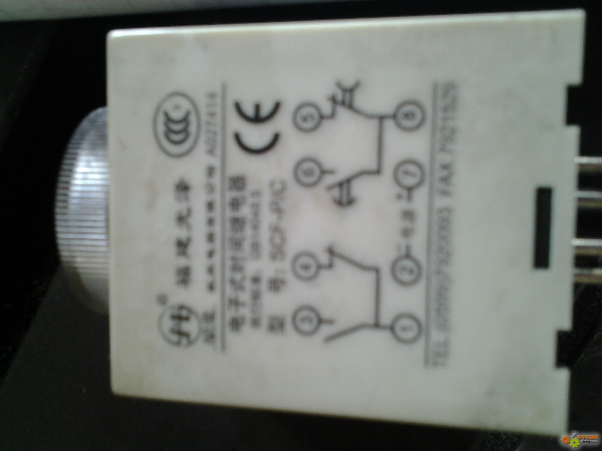

15楼
gc666
呵呵 我图纸找到啦 ,就是上面时间继电器的型号不知道。我找了下不知这3个时间继电器ST3PF(J1)2只 ST3PC-B 1只

yslabc
gc666
在 2014/10/8 16:46:18 发言
【内容省略】
要注意时间继电器的瞬动触头!

17楼
gc666
今天我找到钻床说明书啦还拍了现场照片

还有可能就是夹紧放松按钮到背面的电线断了,这个故障比较常见,夹紧放松的圆盘如果打转的话,电线基本上断了
