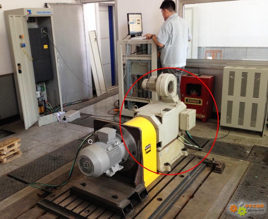

用伺服电机做传动(非定位)控制,也不新鲜。因为伺服电机的转速范围一般都是定制。不是普通变频电机能达到的。在一些特殊应用场合,比如说,高速场合;再比如,低速大转矩场合,采用伺服电机作为传动的驱动器,还是很普遍的。另外伺服电机转动惯量比一般的变频电机要小,所以可以实现很高的加速度。这也是他的一个特点。

可不太好控制,据说可以的,但是我用富士2.2kw的带一个400w的还是750的忘记了三菱j2s伺服电机没运转正常,估计的改参数吧,我很想让编码器坏了的伺服当普通电机用,可是我那次没测试ok。

应该没问题的。我最近就用一个老的西门子的伺服电机和西门子的MM440通用型的变频器配套使用,无编码器的V/F和无编码器的矢量控制均可以,用起来很爽。建电机控制模型,就是按照伺服电机的铭牌数据建的。这样电机的特性没有变,就是传动用,不定位控制。

不能够的,我误导大家了,那电机只是带编码器的普通异步电机

可以的,公司的一台德国进口的设备就是这样的,西门子的伺服电机带编码器,还有西门子的变频器,具体型号不记得了,用的很好

伺服电机有几种吧?个人认为带交流不是永磁的电机可以。但是交流永磁的肯定不行
