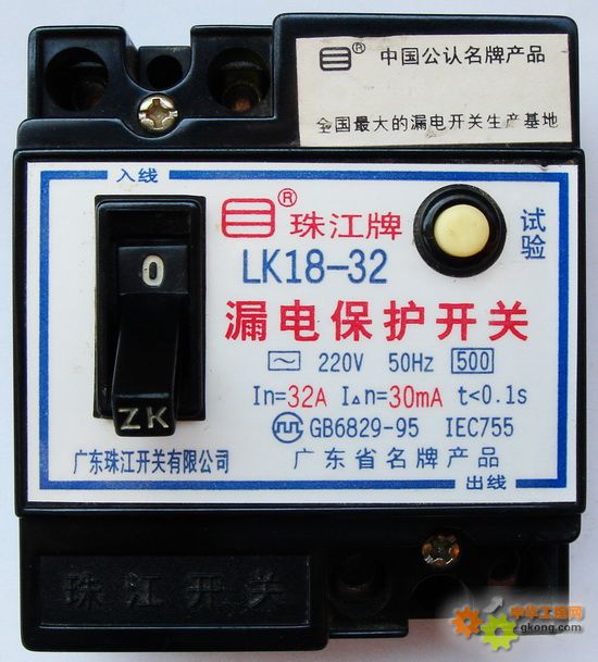

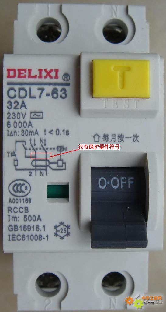

哦 那怎么能看出来这个漏保是否带有断路器功能呢》是从型号上看 还是其他方面。

第一张图中红色框中标有热过载、电磁过流保护元件符号,表示该漏电开关就是具有过载和过流(短路)保护功能的漏电保护断路器。
第二张图中红色框中没有标有热过载、电磁过流保护元件符号,表示该漏电开关就是不具有过载和过流(短路)保护功能的漏电保护断路器。准确来说它不应该称为断路器,只能称为漏电保护开关。
第三张图明确标示是漏电保护开关,它不具有过载、短路保护功能,仅仅作为一般的漏电开关使用。
