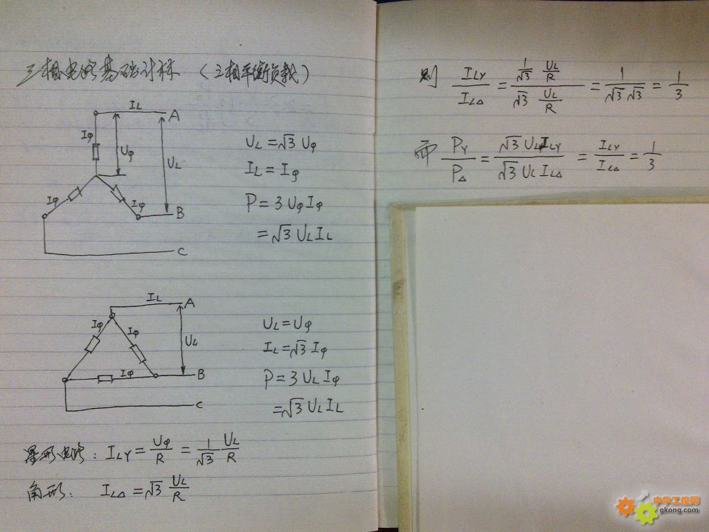

应该是电机参数不同。接线之前要看电机参数的。我碰到过11KW电机星形接法接380的电。
12-11-15 09:09
起动电流降低为全压起动的三分之一,为什么不是1/1.7倍呢?
12-11-15 15:54
单相220V的变频器,带的2.2的电机,△接法.
12-11-15 22:05
上面的好几个疑问怎么没有人解答啊?
12-11-16 23:23
引用 yk_wangyu 在 2012/11/15 15:54:07 发言【内容省略】
星接降压运行情况下,此时电机出力能力变差,在此情况下,要想维持一定的转差率,负载很轻——运行电流较小(三分之一)——才行啊。具体怎么计算出来的,我也不太清楚了。
