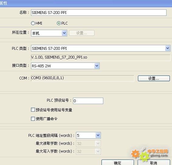

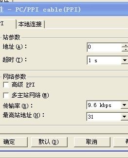

主题:威纶触摸屏与西门子plc连接不上,高手进来看看怎么回事儿

本地连接设置的是com3

3812是com1
3869是com3
建议用3812

改为RS-485 4w通迅线COM1端口,可以用12345针

您好 如果使用com3 你的接线是没有错误的,但是5号脚需要互接,另外plc类型应该是s7-200 ,ppi是多主站的时候使用的,另外波特率最高是支持到187.5k,你9600过于低了,建议使用119600测试下,plc要一致。
