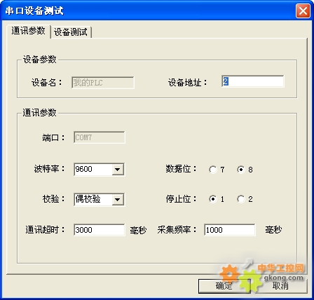

还有一种比较特殊的情况连接不上,就是同时打开了STEP 7 - MicroWIN和组态王,碰巧两个软件和PLC通信的端口又默认是同一端口,这是就有可能使组态王通信不上。

你好,您这个问题解决了吗?最后是因为什么通讯不上呢?我现在也遇到了一样的问题。我用的笔记本所以用了232转USB,组态王用的6.53版本。
