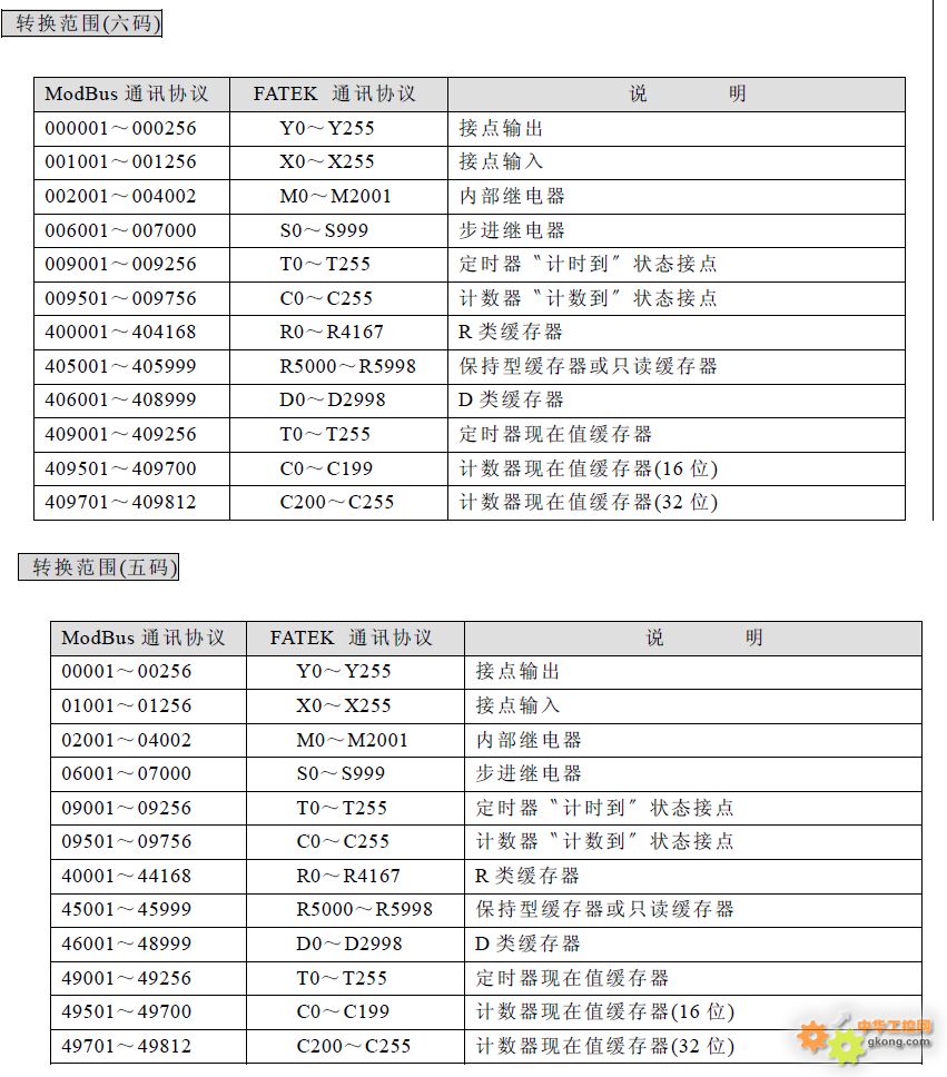

荣幸得到各位的帮助,已经做好了,按楼上楼下的高见,没错的

通讯口的参数设置好,再对这些地址进行通讯就可以了。

200那边需要添加MODBUS通讯库才会有相应指令。

永宏PLC这边设置好端口即可,无需写指令。具体MODBUS地址可参考手册2相关章节。
