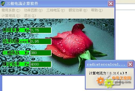

楼主怎么计算结果和人工计算结果不一样呢?
我是这样计算的———I=p/1.732*U*cosΦ*系数

引用 780227dqp 在 2010/12/21 11:14:02 发言【内容省略】
理论计算与实际使用是有一点区别,但比较接近。
如铭牌是4KW/380V/8.2A/需用系数0.75/功率因数0.95.
用P=根号3X380XIX0.75X0.95,算出来I=8.5A
而用软件算出来是8.3A,见下图.

引用 780227dqp 在 2010/12/21 17:40:20 发言【内容省略】
这个是实际使用电流,因每台电机功率因数和需要系数是不一样的.
