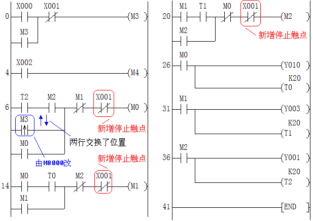

表情依然不行,我想请问您,到底我的起停信号哪里出错了呢?昨晚一直弄不好
10-06-06 09:18
好,动的脑筋已经不少了,该有收获了。
FX2N的简单程序,基本指令等,可用仿真软件观察效果。
来看看你的起停,参见下图。
程序简化了一下,将原M8000改为了M3上升沿指令,增加了停止输入的接点。
也可以采用[ZRST M0 M2]之类的指令实现。

太感谢了,结合我的彩灯电路板,终于调好了!准备答辩!表情
