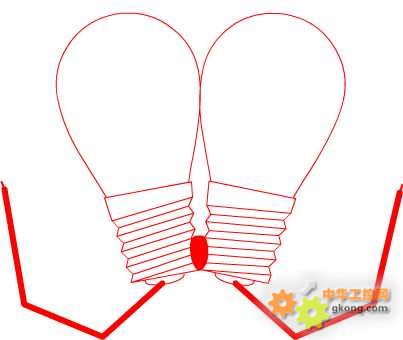

给您一张图,这里画的是螺口灯泡,夥露部分用绝缘胶布包好,建议您用螺口灯头更安全些。用插口灯泡也一样,自己应该会接线了。

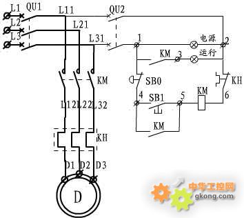

4. 简易工具还可以检查电机控制线路,如下图:
   1)电源指示灯不亮,就需要确认开除关虹否送过来电,将两根引线触碰(1)号(2)号线即可;
   2)按启动按钮不起动,则用一根引线触碰(2)或(6)号线,另一根在线圈的另一端的(1)(4)(5)逐点触碰,就能找出故障点。

真的是看不懂,可能我理解能力太差了:
1. 判定相线--每两条电源线量度时,灯泡同样亮的三条线为相线;
2. 判定零线--每两条电源线量度时,灯泡有同样亮的一条公共线为零线;
3. 判定缺相--每两条电源线量度时,灯泡会有一次不亮的一条为缺相线。
