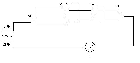

有没有哪位师傅知道三控开关有卖吗?家用型,我很懒,想在家里安装,图方便。

现代画法 4个开关控制一个灯

肯定是串连啊,只要有这样的开关就行

看不出哪不通了

呵呵,这个思路同家用彩电与冰箱稳压电源的继电器输出线路是一样的。无论变压器抽头多少,继电器的只数是多少,总是先选择再串联,然后构成一个输出回路。
这种方式在其它方面也可能还有应用的。
可见好多事情是理理相通……
