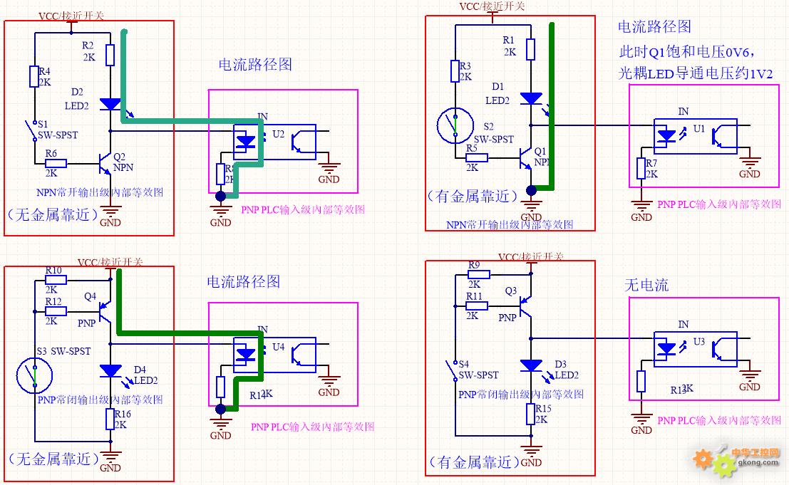

主题:NPN传感器接入PNP PLC输入点正常使用

一个电阻能解决的事,再用个继电器是不是太浪费了

内部如次,补全他漏,这就是外面指示的发光二极管。

它一直亮,只能表示通电

遇见过一次,制作配料小车的厂家带来的接近开关只有NPN,但控制器用的是S7-200,直接将3线的NPN的接近开关只接了2根线也管用,只不过市场出现计数错误,改为PNP之后恢复正常

对的 你是牛逼的,上拉电阻确实内部就有了,学习到了动作指示二极管的位置了。

牛 动作指示灯都画出来了。

总结一下 ,不建议这种做法。AI说 上拉电阻拉上去的高电平不等于PNP晶体管的和高电平直接导通,实测这样搞输入高电平电压23V  其他正常输入信号24V  低了1V (那是因为PLC输入内阻大,所需电流小,如果负载是低内阻,功率大电压势必被拉低,低多少看实际负载情况,上拉电阻限制了负载能力),AI分析说这降低抗干扰能力能力差。所以建议有条件按正常做法来

AI胡说八道。
1,不建议应急外用,
2,原因,npn常开的led灯是常亮的,有动作时亮度会更亮一些。有问题增加判断难度。
