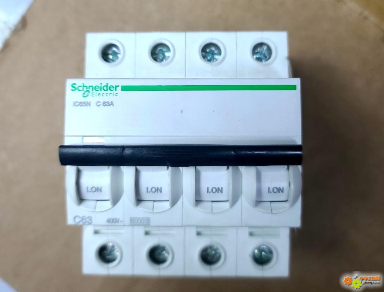

主题:我的3P的空开坏了,可以用这个4P的替换吗?

10楼
小猫鱼MAWheF
没有问题
26-04-22 09:27
11楼
yecao2003
可以的,没问题。
26-04-22 09:28
12楼
YXBK
Tivian
在 2026/4/22 9:04:33 发言
【内容省略】
这种4P的,零线也是过开关的吧
26-04-22 10:07
13楼
YS-W
真没想那么多 ,开关拿来用不行再换。我4P的开关也用在单相上,只是零接零,火线接1路。也不知可以不?反正做个开关用。
26-04-22 13:29
14楼
877476825
可以的只要位置放的下
26-04-22 17:07
15楼
solidcam
可以
26-04-22 17:32
16楼
Tivian
老大,可以去量下啊,反正我遇到过的,客户厂里坏了个4P的,自己去买了个,说有一相怎么都关不了,一直有电。到了才知道把火线接零线上了。因为零线是直通的,所以不管哪个状态都是通的
最后修改:
2026/4/22 19:04:45
26-04-22 19:01
17楼
YXBK
Tivian
在 2026/4/22 19:01:56 发言
【内容省略】
不用量,看外形就知道,很明显的4个闸
我估计你买的是3P+N的漏电断路器
26-04-23 08:07
