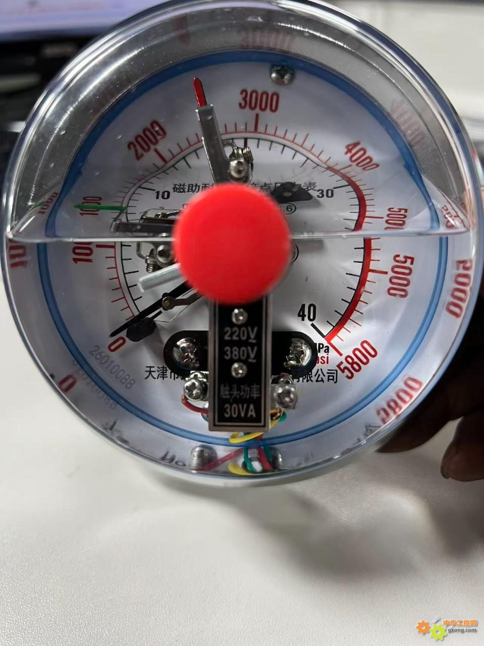

频繁动作的场合普通的还真不行。上次用了两天的红旗电接点压力表导致plc不触发(频繁动作)。专门问了厂家,普通电接点压力表用在plc输入时间久了有接触电阻可能会导致不触发

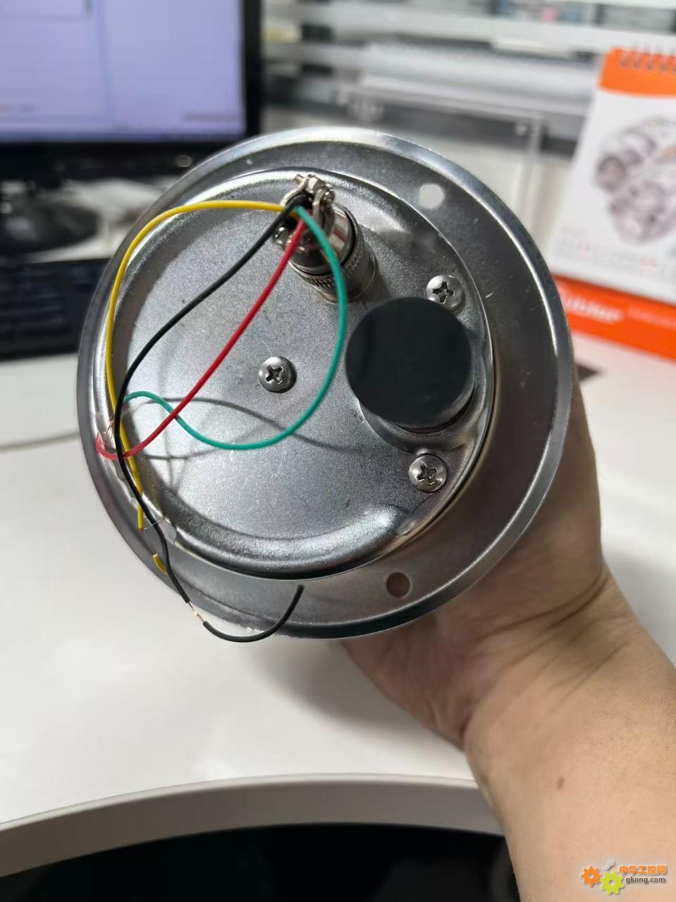

这个是液压打包机上的,信号电压DC24直接给PLC,一个小时动作20次左右吧
三台机用了将近半年,只有一台机前不久接触不好,后来用螺丝刀敲了几下就好了
图片这个是厂家发给我备用的

要耐震动,还是选择数字表吧
26-04-18 21:19
这是24V电接点压力表,触点银较多,低压电也能良好导通!其实用压力传感器更可靠
