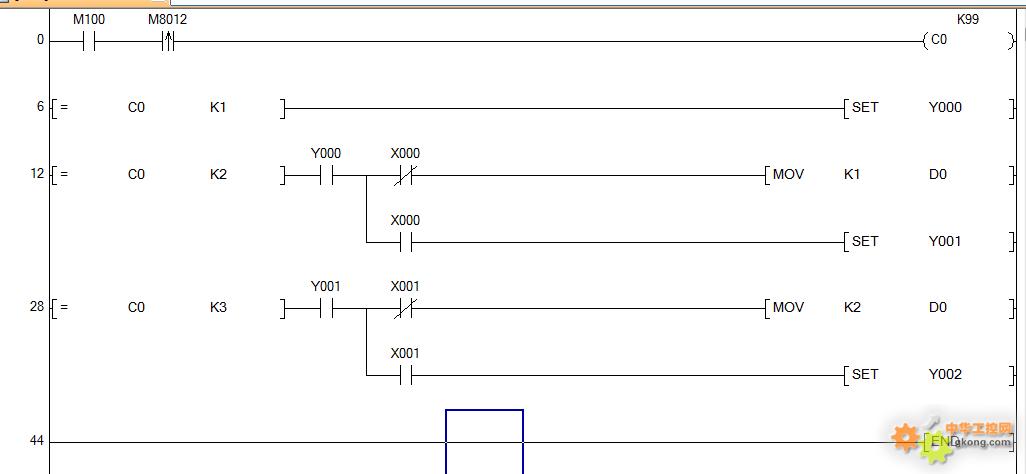

这是个普通方法吧
有多少路,就写多少行这样的程序
原理是开始后第一次计数先导通Y0,对应的是第一路
第二次计数时先检测X0有没有导通,如果没导通就把错误代码1发送到D0去显示
如果通了就继续后面的检测

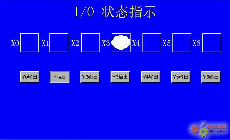

makou
Y输出,同线的X点亮

设备电工
你这个是每一款线单独写一段程序是吧。第一款线1对6,,第二款线,1对4.这个就要写两段,这样只能知道1脚没有通6脚,是一脚这条线错了,但是它错接到哪一脚去了没不知道。

设备电工
你这个亮给人看的吧,要PLC自己判断出来是不是对的。

16楼
YXBK
设备电工
在 2026/3/26 8:51:46 发言
【内容省略】
如果检测到错误,就去找后面哪个输入端通了,就显示对应的线号代码
