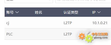

可以远程,但是不是远程协助,VPN把设备网络转到自己家里网络里面,客户现场看不到你动了些啥
