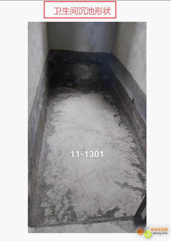

首先要确认卫生间的沉池是架空还是填充?如果是架空,判断管道走向钻孔观察,如果是填充就麻烦了。
要使用排除法测试是管道渗漏,还是沉池积水渗漏。如果是沉池积水渗漏,那个大单,尽量联系原装修队索赔吧。
管道渗漏可以不用全砸地面,沉池积水渗漏就难免要砸掉重做地砖了。
