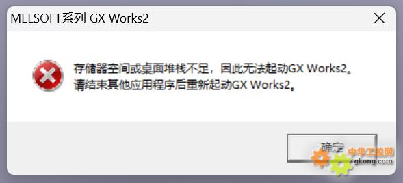

主题:【三菱PLC软件遇到的问题】
点击:83 回复:7
打开软件正常,再打开用户程序提示这个

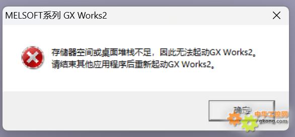

按确定提示
内存不足,or桌面堆栈不足
运行其他PLC软件程序没有出现这个问题
从软件安装文件夹运行软件也没有问题
怎么解决?

打开别的程序呢?

其他软件没问题,比如欧姆龙,西门子,台达....

这个是你的系统的问题,估计你的系统是那个深度的系统,我以前遇到过换个系统就好

应该是W升级闹的
几年前W10升级W11,三菱GX能用,由于W经常升级,不知啥时候GX不能用了
近日接到FN1的一个封箱机,出点问题,拿到程序时能打开,准备细看原程序,就出现开头提示,在不能使用。
重启电脑偶尔能使用
后来重装软件,能打开程序使用,再重启电脑问题依旧
期间翻出以前电脑(W7),软件提示软件须升级,用2h重新装软件,再经过几种可能,现在起码能干活了

改成不高于:
https://bbs.gkong.com/archive.aspx?id=506210
的Win11版本就可以用了。
或者上三菱官网下载1.631H版本也可以,不过三菱其他版本软件就没有那么快修复了,毕竟马上要元旦放假了。
