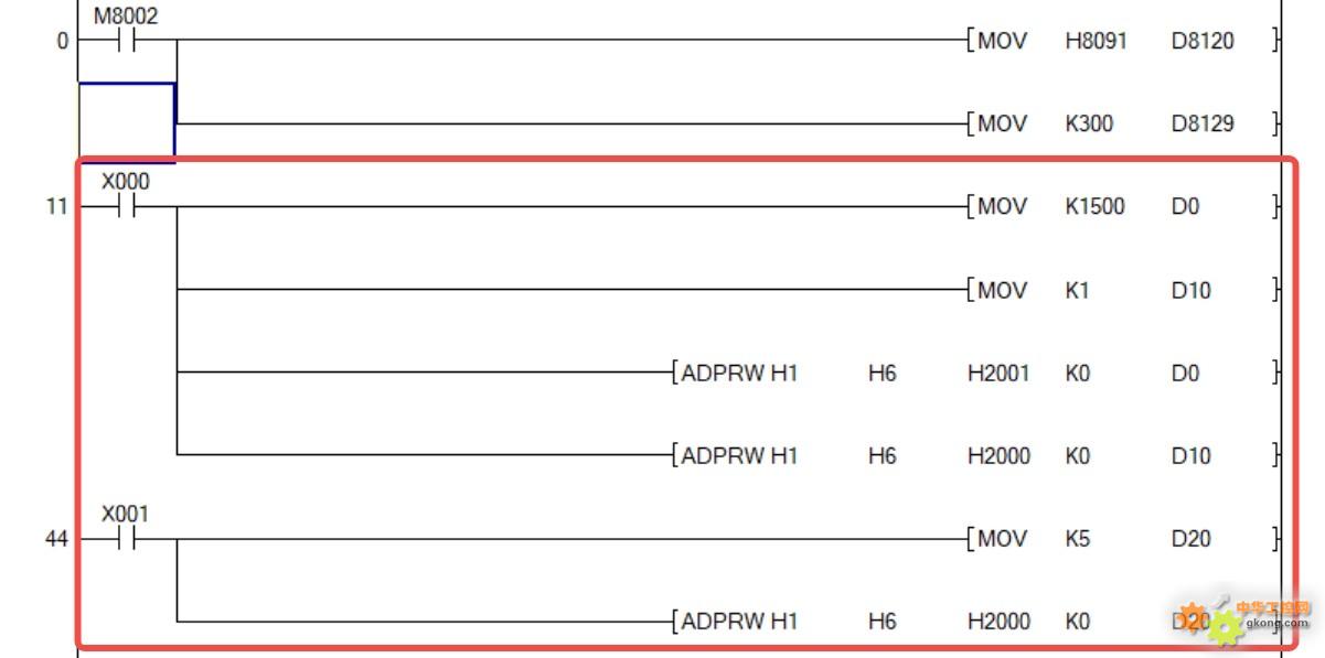

跑485的时候,驱动一个直流控制器,指令触发后,要延时个2-3秒,才会有反应,咋回事啊?
看图的话就是X0触发要等个2-3秒,才会动起来
25-11-29 19:37
1楼
dffeifei110
2000H是正反转和停止,2001H是转速

我怀疑是不是同时触发两条指令的原因
先试一条看看,比如先试2000H,看看驱动器是不是马上就有反应了,转速可以改成面板控制

下方单独停止的指令也是,延时触发,我尝试一下分开激活两个地址,先激活速度,再启动;

他这个是仿三菱FX3U的吧
