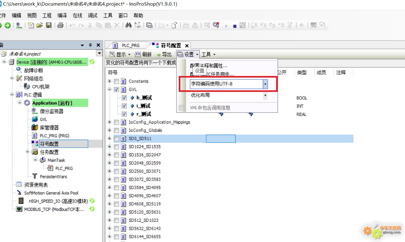

主题:汇川AM401(codesys)与威纶通 中文标签通讯
点击:327 回复:1

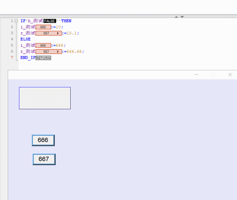

之前一直以为威纶通不支持和汇川做中文标签,今天隔壁说支持,我自己测试了一下,确实可以。
PLC这边只需要设置 UTF-8 即可,其它不用特别设置。<在线下载了程序重启下PLC,我也不确定是否需要重启~>
HMI这边直接导入XML文件即可<也可在线获取,但是有几率软件闪退>,我测试OK,
(在线模拟记得选择TCP模式,不然在线模拟不正常)上贴:https://bbs.gkong.com/archive.aspx?id=505185
下面是GIF,我测试是OK的。
