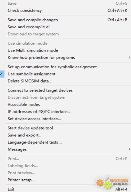

simotion scout无法仿真,启动仿真按钮是灰色的,请教大神怎么回事?

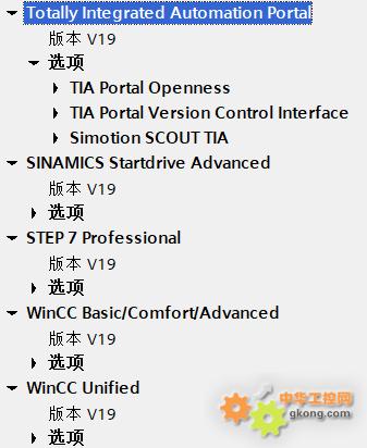

确保你的博图版本与SCOUT版本匹配。
V18匹配SCOUT V5.5......
