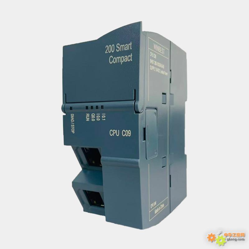

主题:【新品发布】大连德嘉C09型PLC 自带数字量 兼容S7-200 Smart
点击:160 回复:2
大连德嘉C09型PLC,兼容S7-200SMART,不支持扩展,双网口(具有交换机功能),本体自带2DI/1DQ晶体管(PNP源型),支持STEP 7-MicroWIN SMART编程,上下载程序,在线监控,可与西门子PLC通讯。
1、供电电源:标准工业24VDC。
2、安装方式:DIN35mm 标准导轨安装。
3、尺寸W x H x D (mm):45x100x75。
4、集成1路RS485(无需指令,采用填表方式),2个以太网口,集成ModbusRTU、ModbusTCP协议。
实现功能
●    支持ModbusRTU、ModbusTCP、S7 PUT/GET通讯,通过填表方式配置,简单快速方便。
●    最多可以连接12个触摸屏或者上位机,12个ModbusTCP客户端。
●    可通过以太网与S7-200 SMART/S7-300/S7-1200/S7-1500通讯。

不能扩展,设计这玩意的应用场景是啥呢?本体带3个IO能干啥用呢?
25-10-31 13:39
我们这个设计主要的功能是485通讯用的,现场485仪表设备通过这个小型PLC,可以将数据先采集到这个C09 PLC上,然后在通过以太网方式上位机读取该PLC就实现了 上位机读取485数据了
