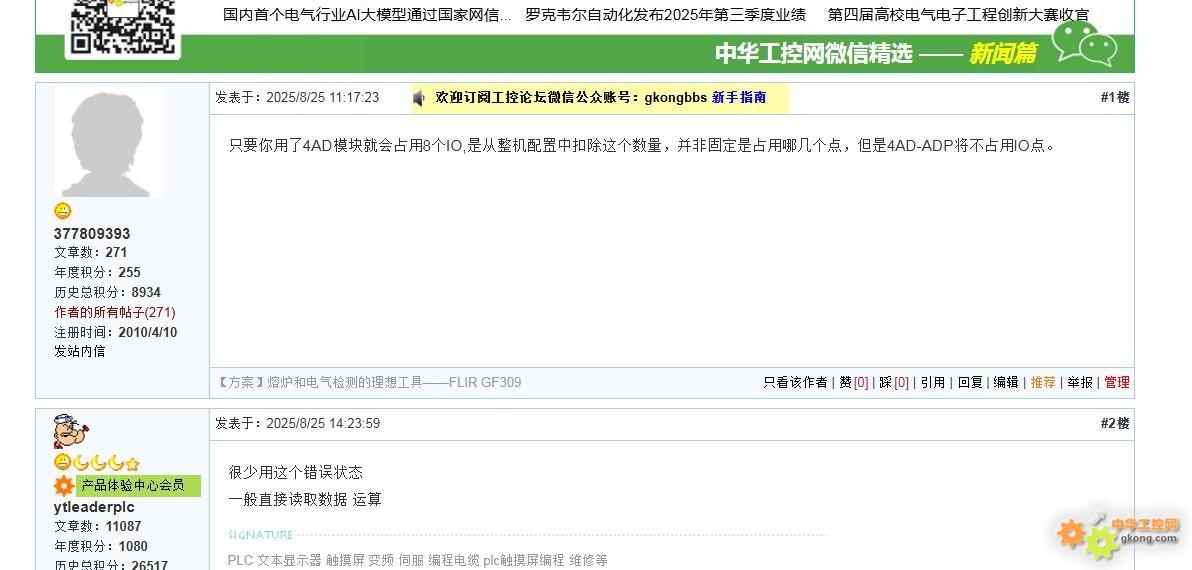

如果只是链接AD,任选其一应该没问题
如果AD与232都要,就不应该任一了
4楼答案应该是这意思

你的要求装FX3U-4AD-ADP+232-BD就可以了,再加装FX3U-CNV-BD转换板没必要也装不下。
25-08-26 08:17
FX3U-232BD就有FX3U-CNV-BD的转换功能,所以不用再安装FX3U-CNV-BD;

既要AD又要232,本贴中第一个回答就正确了,你看不懂不代表人家的回复是错误的。

根据手册的解释,我理解好象就是这个意思,即FX3U-232BD就有FX3U-CNV-BD的转换功能,但我不确定,就是请高手来确认一下,谢谢版主。
