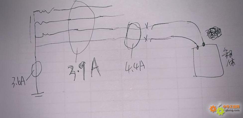

视频看了几遍,没看懂到底是怎么回事,一头雾水
1.变压器三火一零测得电流3.9A,接地扁铁电流3.6A,接箱体的一零一火电流4.4
2.最后发现好像是其中一火一零都碰到箱体了
搞不懂火线都接箱体了,既然断路器不跳闸,难道是箱子没有接地
应该说无论怎样,变压器这里的总地线不应该带电,难道是接地做的不标准
25-07-05 15:02
还在纠结电不电人的问题呀
那你最好能试着画出那个博主的电路图,相信你能分析出来他说的是否可信~前提是他没有使用绝缘材料
