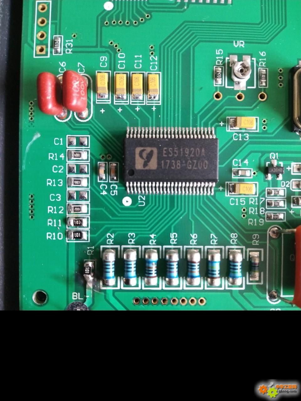

UT612返厂后,优立德维修部回电,损坏太严重,无法修复,退还。。。。

楼主请教一下,手上的UT612跟你的一样误接未放电电容后出现故障,参考你的维修过程,R1、R10-R12四只0805电阻销毁,更换后能正常开机操作,但不能测量,后再排查发现R4-R9六只电阻也销毁,其他能看清楚,但R9色环已看不清楚,请问一下R9的具体阻值;另你上提到“对照好表检测芯片,确认有几条腿间阻值变化很大,芯片ES51920损坏无疑”,请问ES51920芯片是哪几个脚间还是对地测量?具体的对比阻值多少?有劳回复。

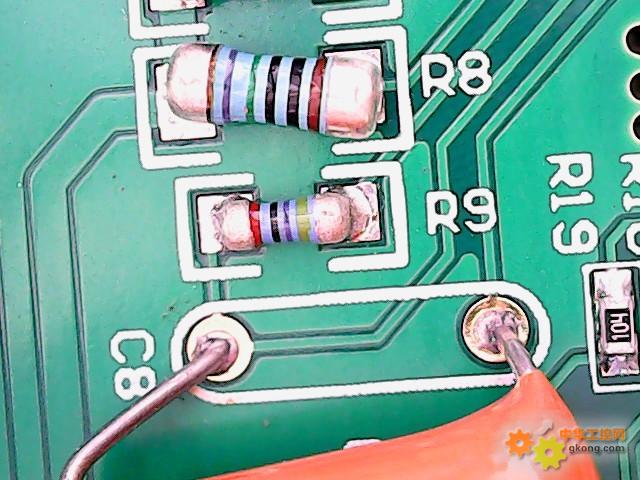

引用 newnoe 在 2024/5/18 20:22:40 发言【内容省略】
色环从左到右,应该是红黑紫黄。
芯片脚的问题,时间长了,记不清了。
24-05-20 16:26
感谢楼主回复,R9黄紫黑红是47K。测了下R1、R10-R12四只0805电阻销毁、R4-R9六只五环柱贴精密电阻也销毁了,更大的问题是测到ES51920第八脚即接R13,对地已短路,故ES51920也挂了,但ES51919逃过一劫,目前能开机按键操作正常,就是不能测量和整机电流飚到150MA。
