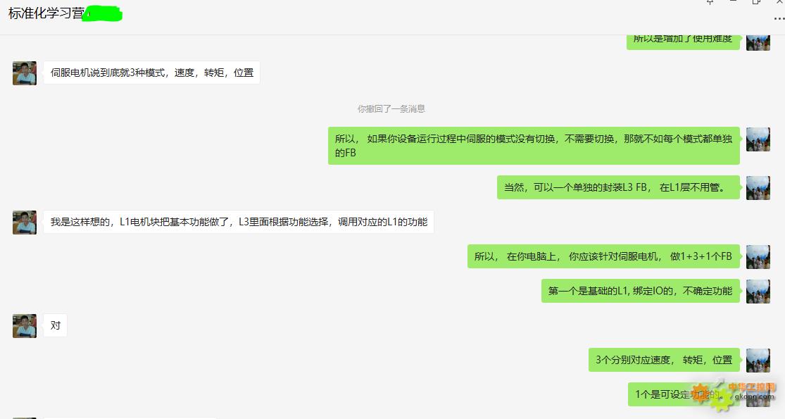

其实非常巧, 在你发帖的同一天, 标准化学员群就有人问过我关于伺服的FB块的问题。
这里贴一小段截图吧!
过段时间看看是不是能专门写篇文章。
