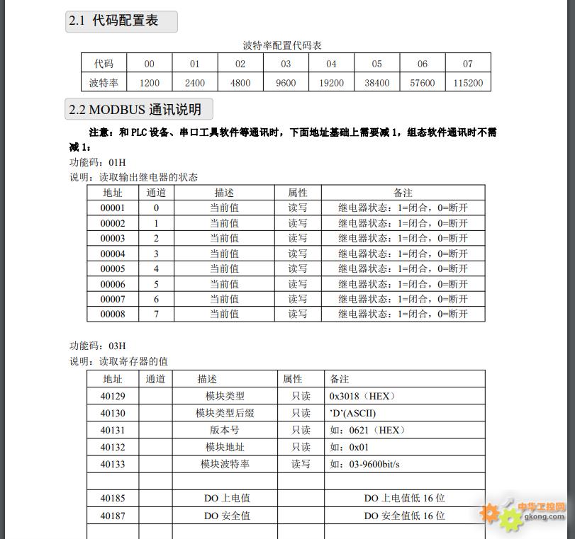

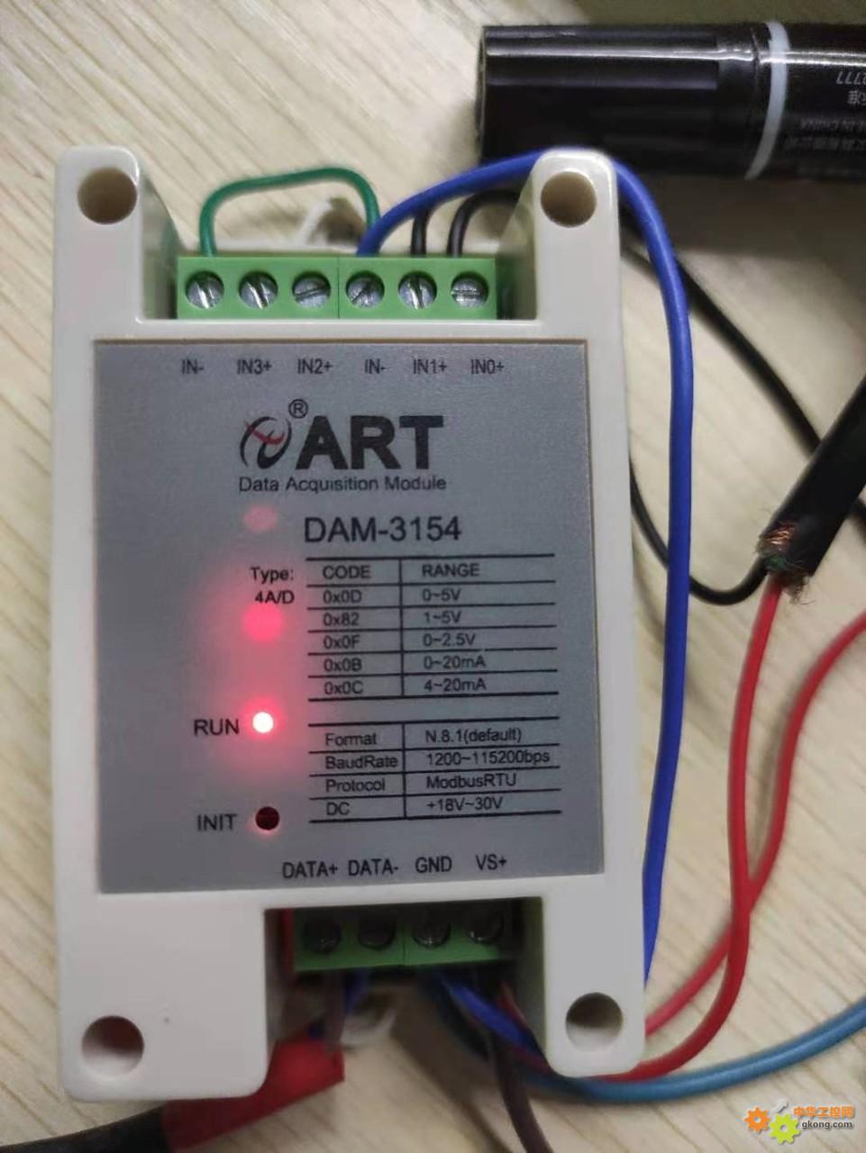

11楼
jiouai84
你应该 把厂家的通讯格式贴出来,我怎么感觉这格式不像是modbus
21-05-27 16:58
12楼
青岚
就是这个模块
21-05-27 17:08

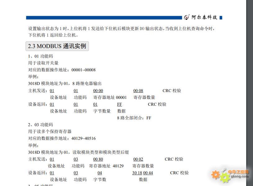

15楼
YXBK
你先用串口调试软件发送厂家软件报文,看看能不能收到正确的数据,
如你截图中的 01 04 00 00 00 04 F1 C9
先要把正确的报文确定下来,这样才好去判断程序对不对,否则不成功都不知道到底是哪里的问题
