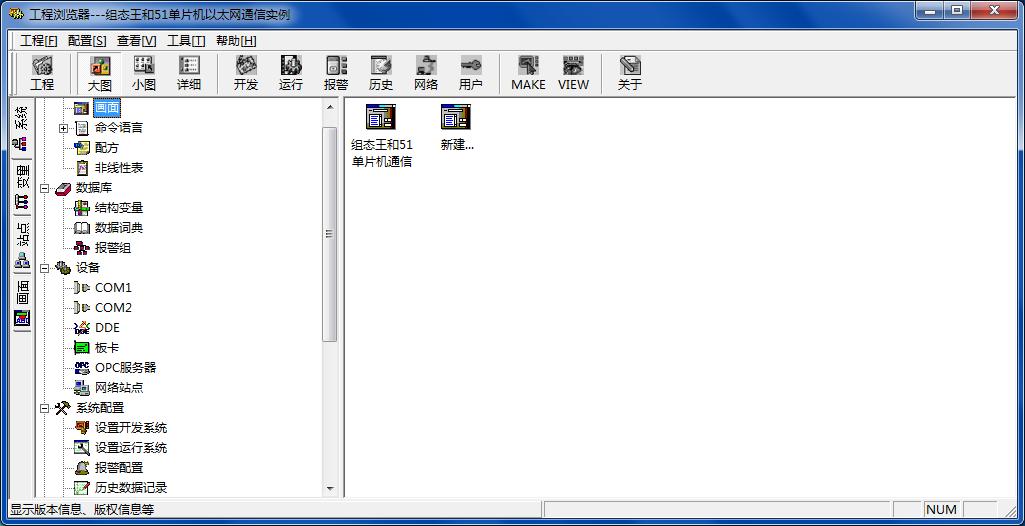

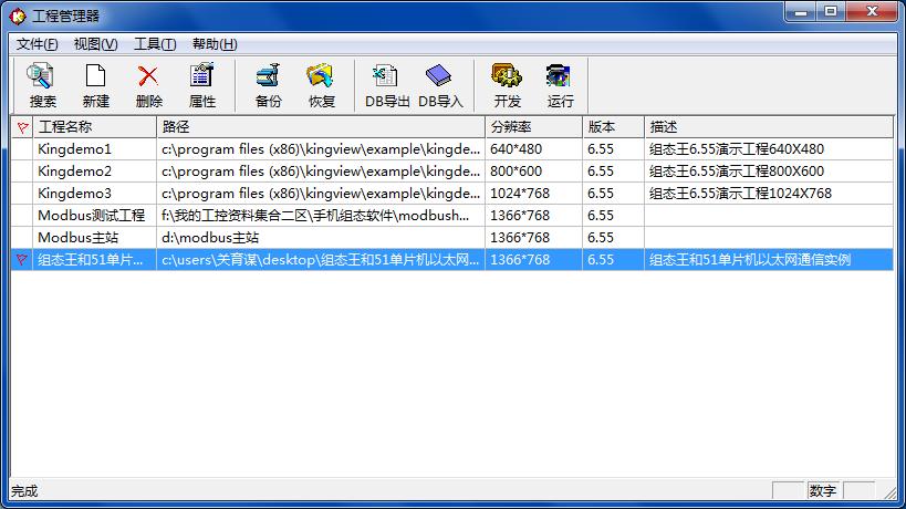

1、新建工程:
2、选择IO设备:Modbus TCP

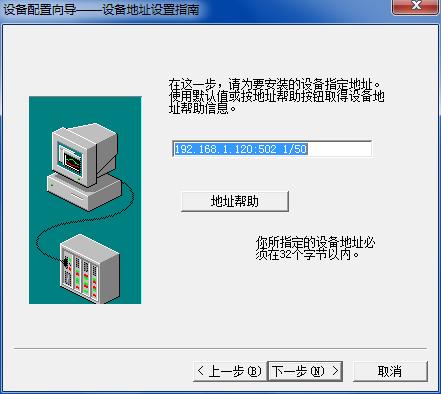

4、设备IP地址、端口号、单元ID和超时时间

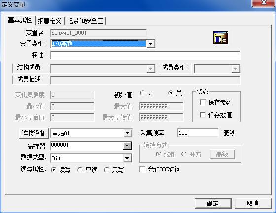

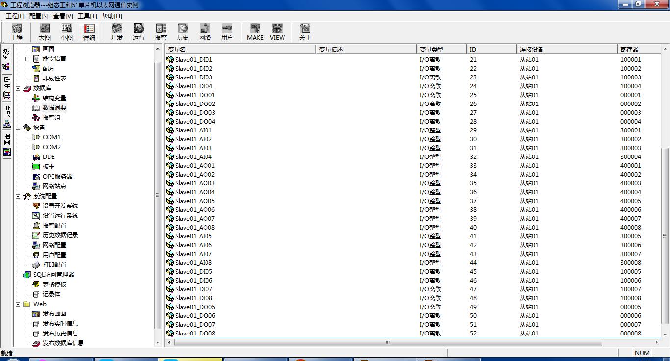

6、变量组态:包括数字量输入、晶体管输出、模拟量输入、模拟量输出

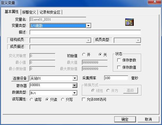

7、数字量输入详细组态:1区寄存器,寄存器编号100001开始,其他以此类推

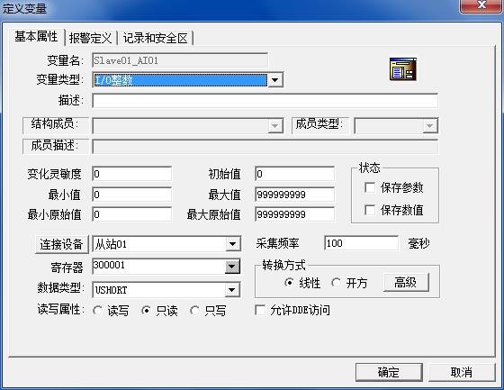

9、模拟量输入详细组态:3区寄存器,寄存器编号300001开始,其他以此类推

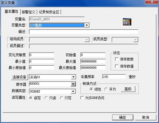

10、模拟量输出详细组态:4区寄存器,寄存器编号400001开始,其他以此类推

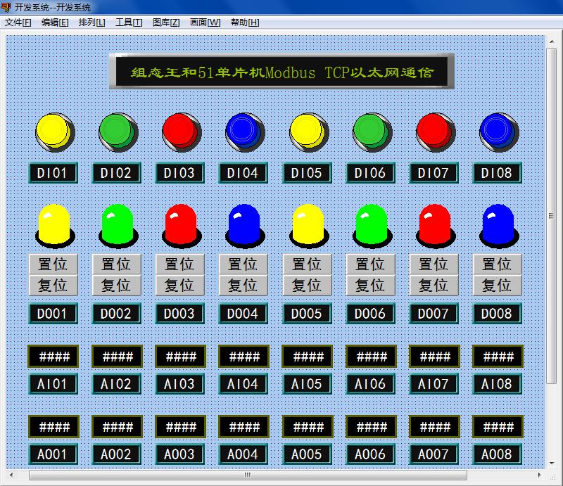

11、新建画面
12、画面组态效果:

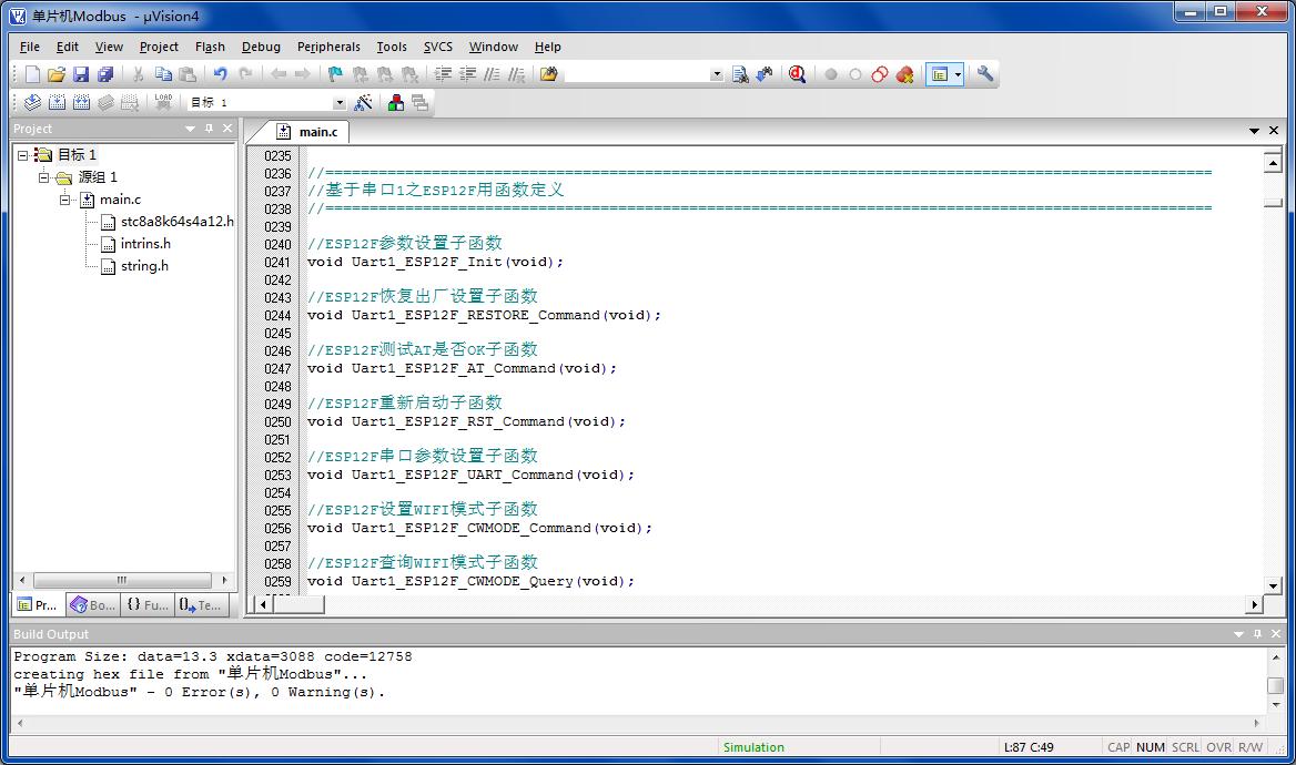

三、单片机Modbus TCP Server通信程序:

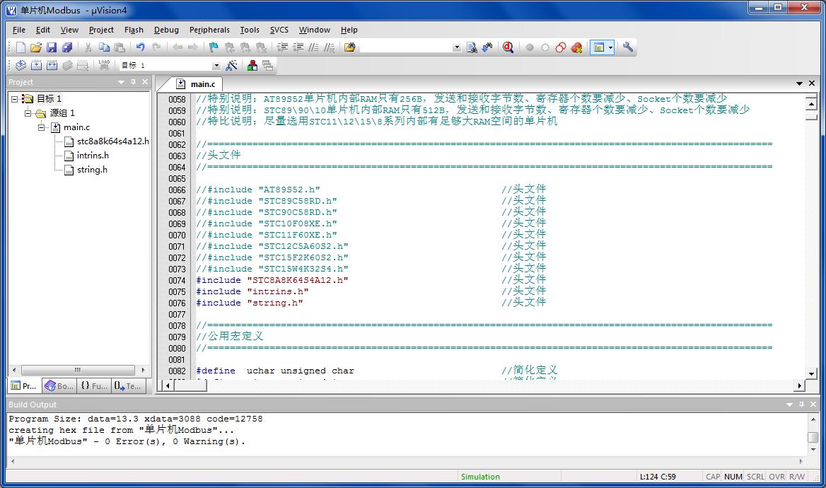

1、所选头文件:

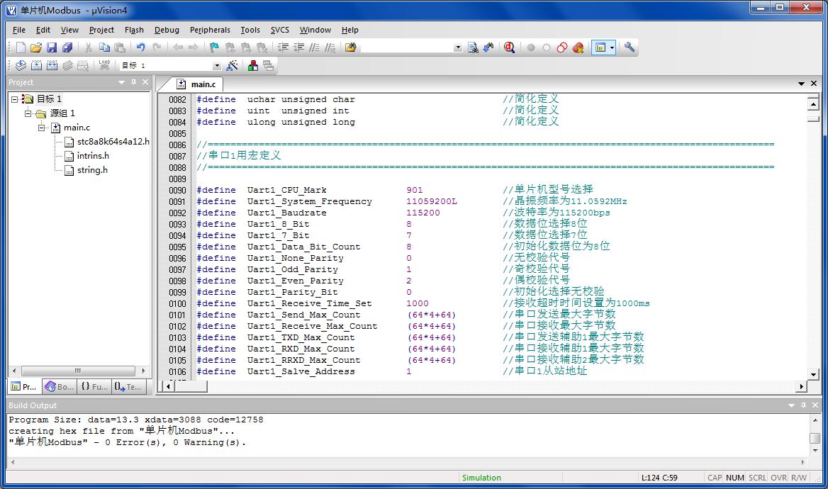

2、单片机串口1宏定义:

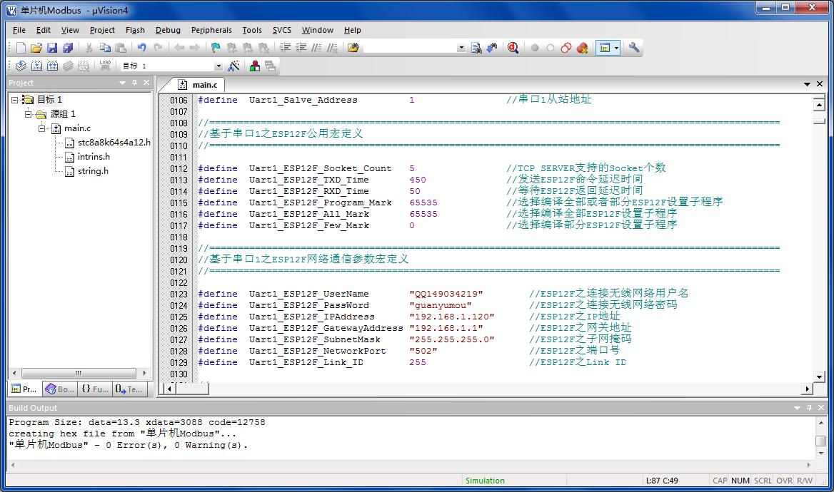

3、安信可ESP-12F系列WiFi通信模块用宏定义:

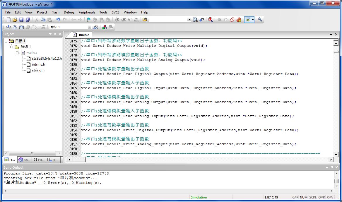

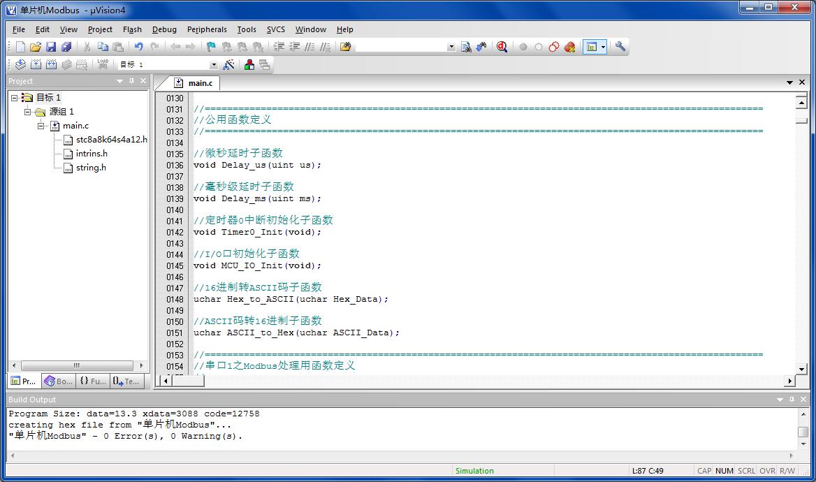

4、共用函数定义:

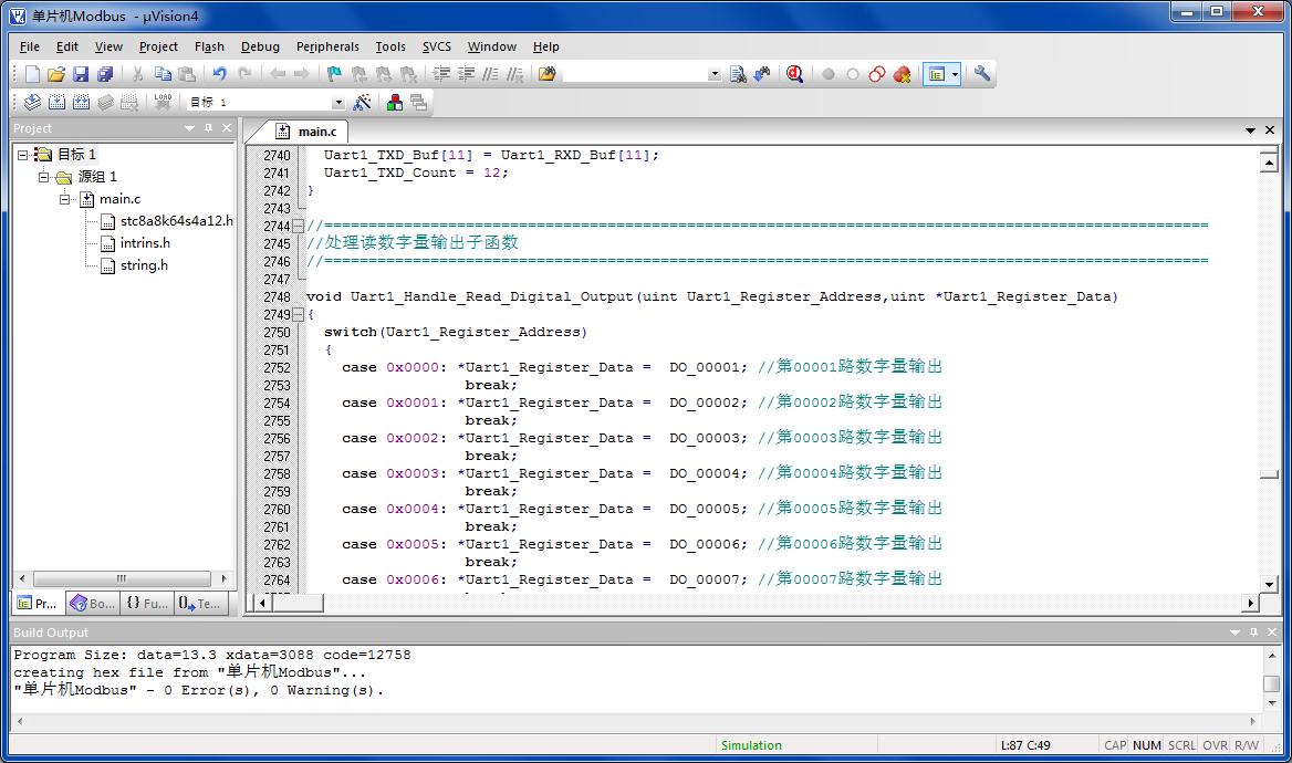

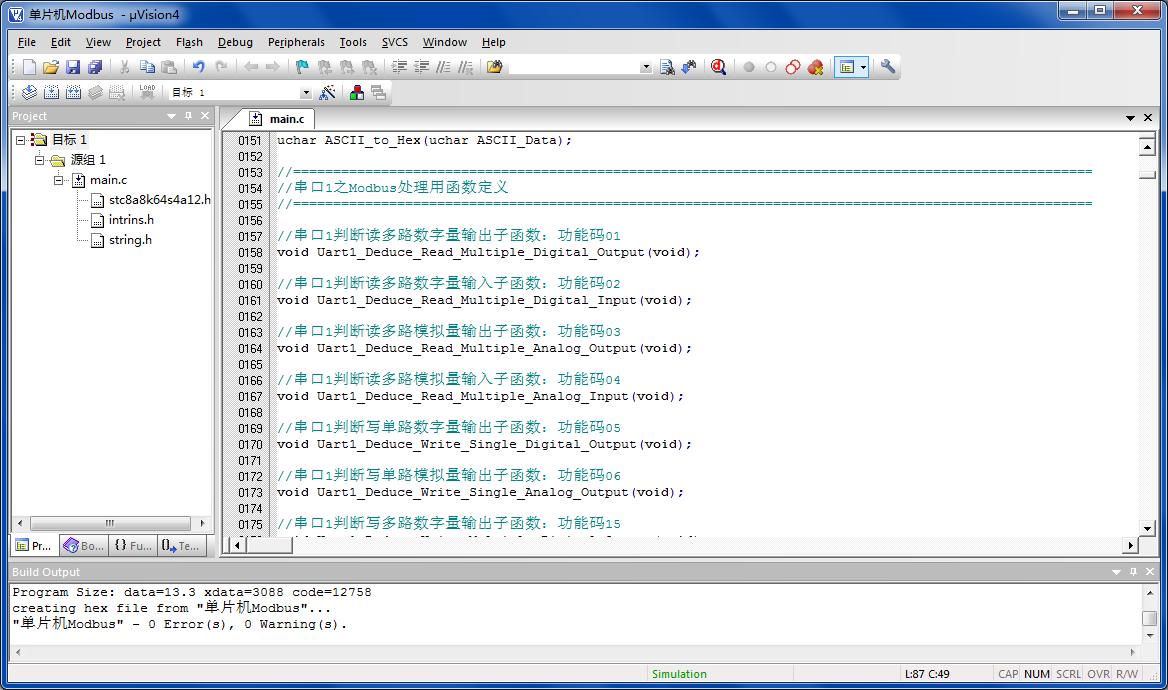

5、Modbus用函数定义1:
6、Modbus用函数定义2:

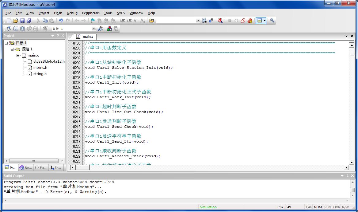

7、串口1用函数定义:

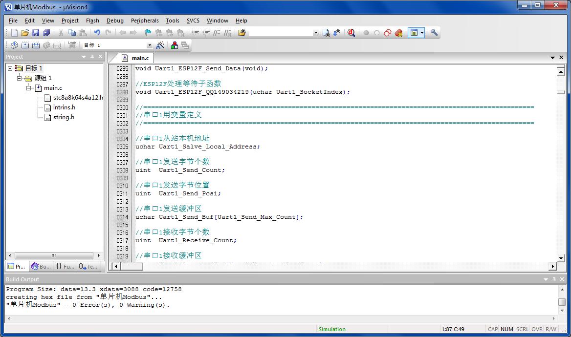

9、串口1用变量定义:

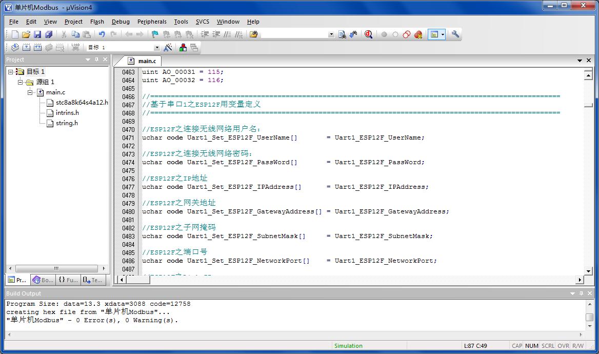

11、安信可ESP-12F系列WIFI模块用变量定义:

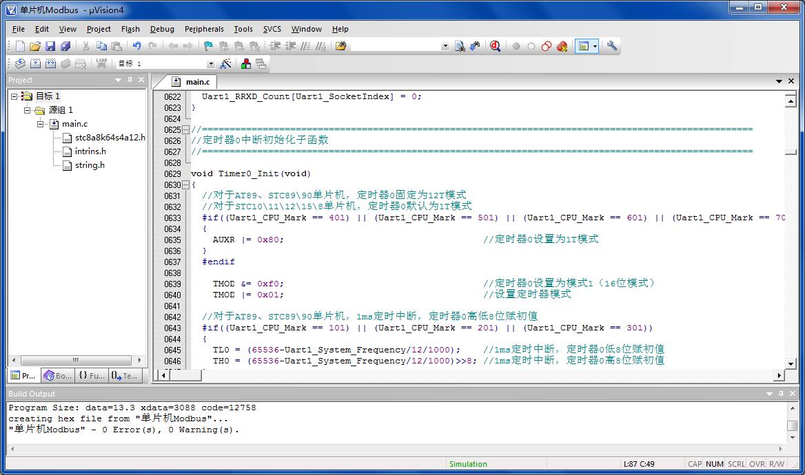

14、串口1中断初始化子函数:

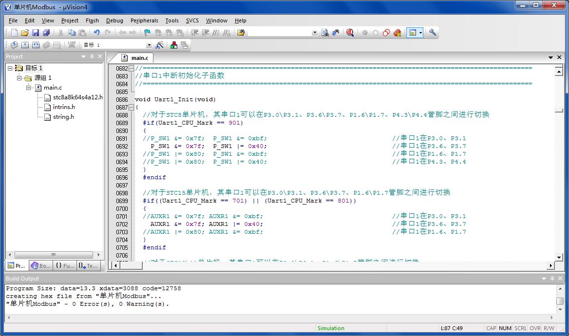

15、安信可ESP-12F系列WIFI模块设置子函数:

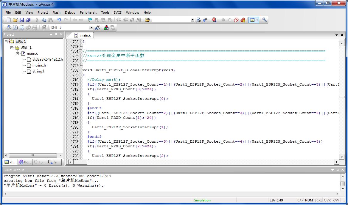

16、安信可ESP-12F系列WIFI模块全局中断子函数:

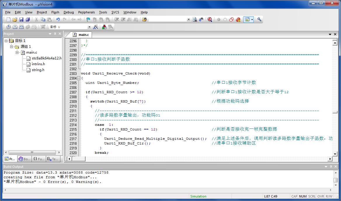

18、串口1接收判断子函数:

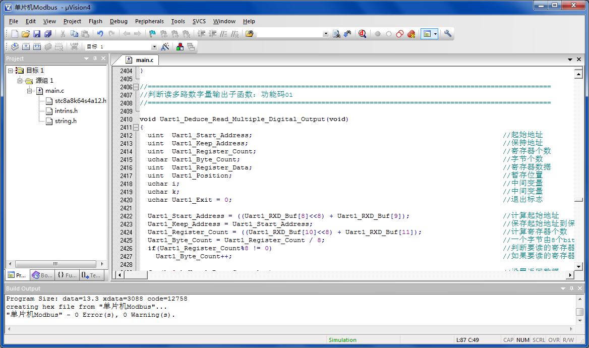

19、Modbus之01功能码判断子函数:
20、Modbus之01功能码处理子函数:

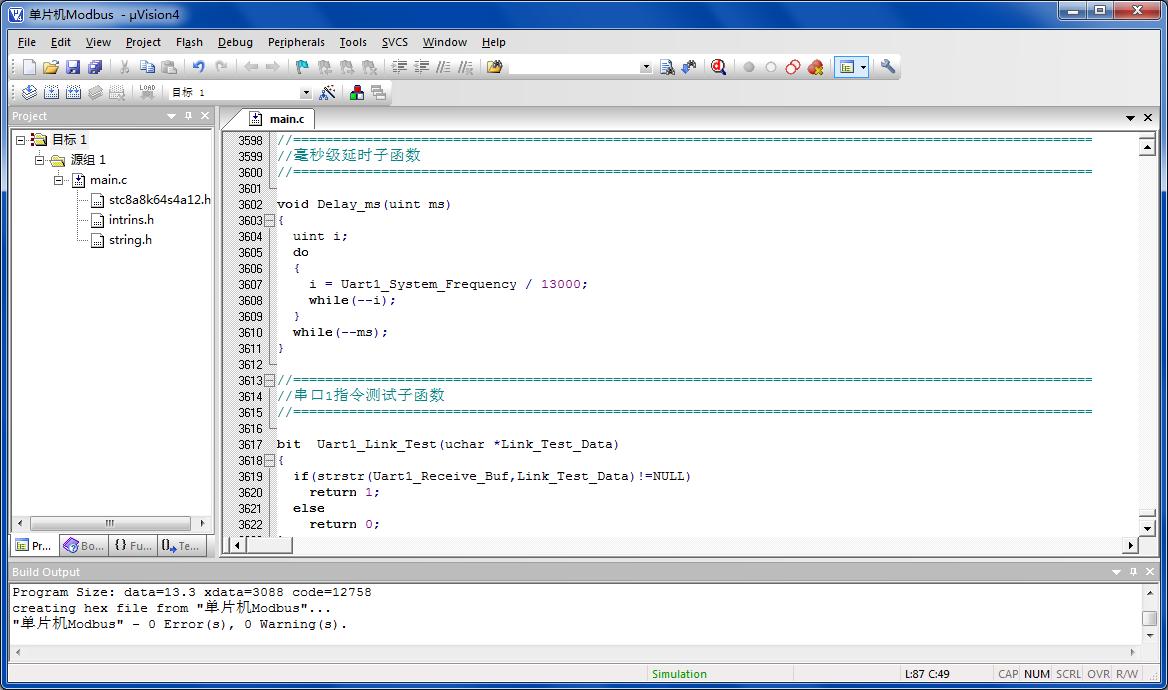

21、延时子函数:
