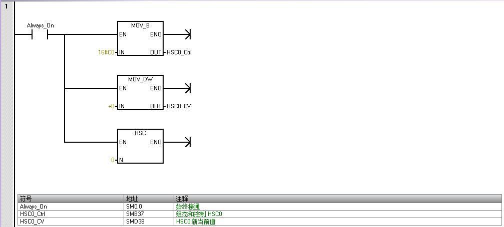

分享程序:西门子S7-200 Smart高速计数器实例
一、主程序:
1、网络1:高数计数器HSC0初始化
2、网络2:端口0初始化
二、HSC0初始化子程序:
1、网络1:要在程序内启用该组态,请使用 SM0.1 或沿触发指令从 MAIN 程序块将该子程序调用一次.
针对模式 0 组态 HC0; CV = 0; PV = 600; 加计数;
将中断 COUNT_EQ0 附加到事件 12 (HC0 的 CV = PV).
启用中断并启动计数器.
