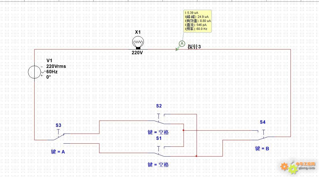

时代在变,中间这个也可叫双刀双掷开关对吧

没错

别说,现在三控一灯还真有地方用得着,楼梯就不说了,这地方用人体开关或触摸开关好点。
三控一灯现在他们家装的都是用在卧室,进门一个,床头一边一个开关

你画的是标准梯形图

简单画下原理即可

Y版你是不是画错了,第一个开关,无论打到哪个位置都是通的

图纸不是我画的,网上下载的,当时没有仔细看,在13楼老兔子才发现的
