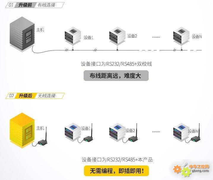

711022027
无线数传电台

329215979
第一:我这边设备是空调主机,我利用无线的话 我需要接收无线 然后输出有线 这个能不能做到

YXBK
329215979
在 2019/11/21 11:19:48 发言
【内容省略】
可以的,这个其实就相当于在中间加了一条延长线,我是实际应用过的。
19-11-21 11:41
19楼
711022027
我没有用过,可以咨询一下店家,好像通讯数据格式有要求。
