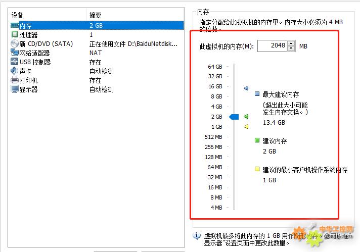

之后根据你的电脑分配一下虚拟机的内存及硬盘大小—(一般默认即可)
在自定义的选项上选择的 可适当选择内存的大小及处理器
