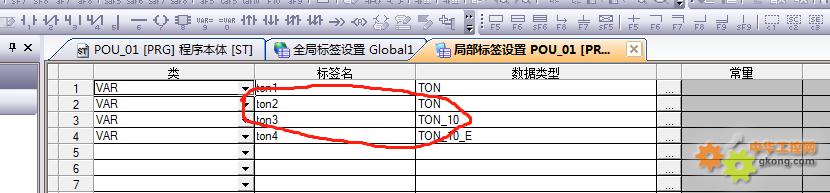

TON和TON_10

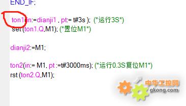

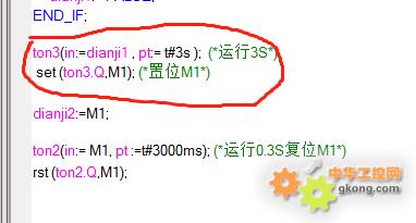

上面的2张图片是分别用TON和TON_10来编写的,可是运行的结果都是一样。结果都是dianji1运行3S,置位M1,没有任何区别?
19-10-21 16:27
引用 juyongjin2005 在 2019/10/21 16:27:03 发言【内容省略】
因为您赋值为T#3S,您要知道T#3000MS就是3秒的意思。
既然定时时间相等,那么显然结果是相同的,这一点请您明白。

其实我想问就是TON和TON_10有啥区别?
19-10-22 08:37
引用 juyongjin2005 在 2019/10/22 8:37:16 发言【内容省略】
TON时基 100MS,你可以把它称作100MS定时器。
TON_10时基10MS,你可以把它称作10MS定时器。
